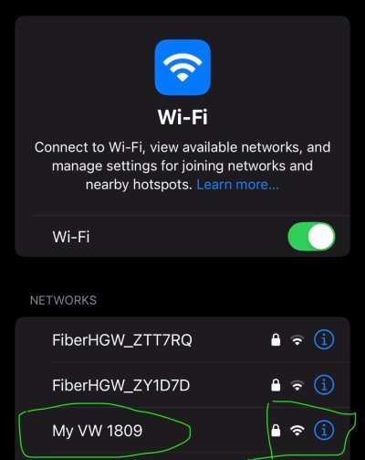

Merhabalar, güncelleme öncesi kablosuz olarak app-connect’e bağlanıp kullanabiliyordum ancak bugün bağlanmak istediğimde Bluetooth ve wifiyi telefondan açtığımda telefon wifi arayüzünde araç adını seçtiğimde şifre istedi. Daha önce bu sorun ile karşılaşan oldu mu? Eskiden şifre istemeden arayüzden araç adını seçtiğimde direkt olarak bağlanıyordu.

Yaptığınız işlem başka, appconnect kısmından cihazını seçin. Olmazsa Bluetooth kısmından yapın wi-fi değil

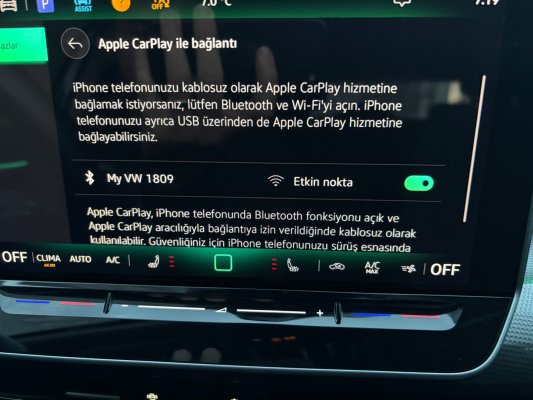

Yanıtınız için teşekkür ederim ancak CarPlay bağlantı arayüzüne tıkladığımda bu şekilde gözüküyor.

Aynı sorunu güncelleme sonrası bende yaşıyorum sadece kablolu kullanabiliyorum siz bulabildiniz mi çözümünü

Ayarlardan ağ kısmında mobil cihazlara girip oradan telefonu silip telefondan da arabanın bluetoothu unut yapıp yeniden arabaya wifi üzerinden değil bluetooth üzerinden bağlayınca telefonu düzeliyor
