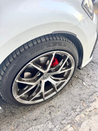

Golf 7 1.6TDI 2017 aracım var. Üzerinde BBS FI-R 18" jant var. Lastik ölçülerim 225/40/R18. Daha önce aynı araba ve jant ile araç muayenesine giren oldu mu? Acaba bir sıkıntı çıkar mı diye merak etmekteyim. Yardımlarınız için teşekkür ederim.

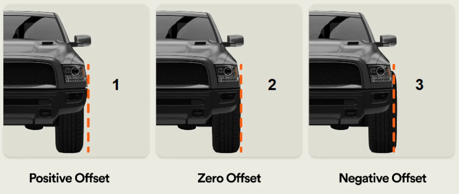

Çamurluk ucundan yere dik bir hat düşünün. Şakül sarkıtmış gibi. Jantlarınız ve tekerlekleriniz bu hattın dışına taşmamalıdır.
Daha basit bir ifade ile lastikler, jantlar çamurluk yuvasının içinde kalmalıdır.
Yani tam olarak içinde olduğunu söyleyemeyeceğim ama çok dışarda da değil. Yorumunuz için teşekkür ederim

Yere büyükçe bir karton kutu koyun, tekere doğru ittirin. İlk olarak tekere ya da janta mı dokunyor yoksa çamurluk ucuna mı? İlk temas çamurluk ucuna, kaportaya olmalı.
1 geçer, 2 sınırda, 3 geçmez

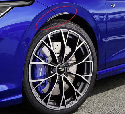

İşte bu nedenle, bu kuralın etrafından dolanmak için 19" jant kullanan Golf R'da fabrika çıkışı şu flap kullanılıyor.
Şakülü buradan tutarsanız 2-3 mm'le kurtarıyor.

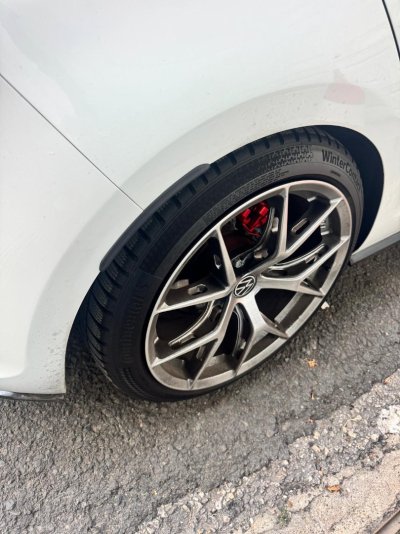

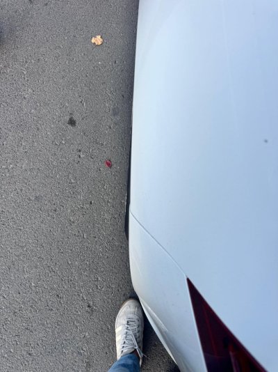

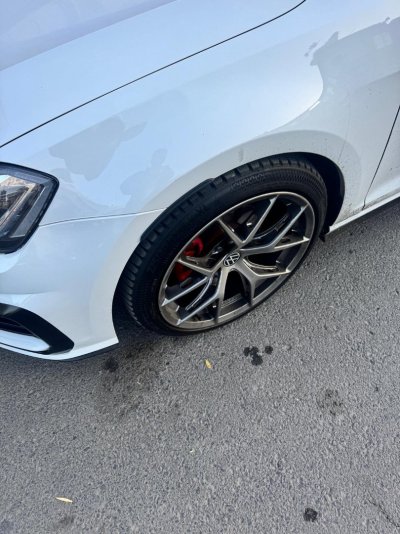

Yorumunuz teşekkür ederim. Bu üründen temin ettim ve montajını kendim yaptım. Görselleri ekte paylaşıyorum. Görüntü olarak da hoşuma gitti ve beni muayene sıkıntısından kurtabileceğini düşünüyorum. Umarım işe yarar.
