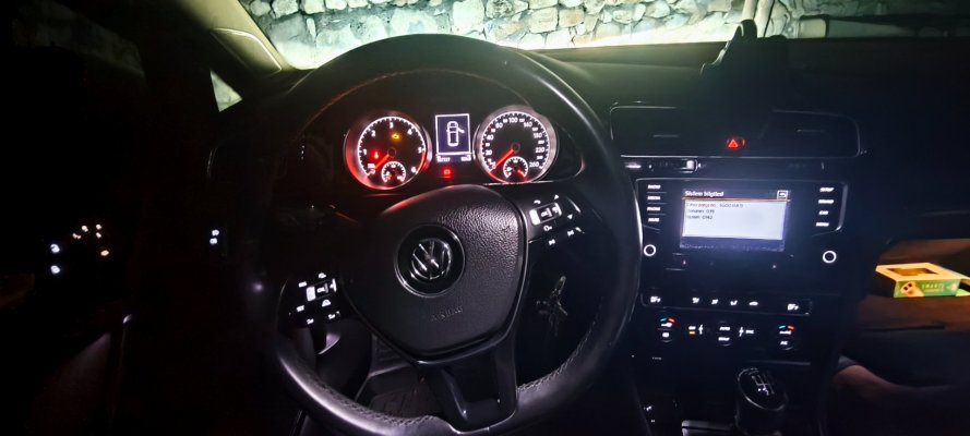

Öncelikle herkese merhaba arkadaşlar. Aracım 2013 model Highline paket manuel vites 1.6 TDI Bluemotion motor, 168 Binde sanruff yok hatasız boyasız. Mevcut multimediayı navigasyonlu bir multimedya ile değişmek, ayrıca hayalet gösterge takmak istiyorum. Yapacağım işlemlerden daha büyük olan sorunum Güneydoğuda bir dağ karakolunda Jandarmayım. Karakol komutanı olduğum için il dışı günlük izin bile almam çok zor. Bu sebeple alacağım malzemeleri kendim takmam gerekiyor. Bulunduğum yerde bakkal bile yok.
Dert Notu: Evliyim iki çocuğum var. Görev sebebi ile mecburen memleketimde ev tutup oraya yerleştirdim. Genellikle uzun yol yapıyorum. SUV bir araç veya D segment bir araç almaya niyetlendim ama satıcı kişiler kendi aracını pırlanta benimkine kömür muamelesi yaptığı için sinirim bozuldu. 750 bin bile diyen oldu. Bende bu aracı kılığa sokmak istedim ve istediğim düzeye gelmesi için uğraşıyorum.
Aklıma Takılanlar:

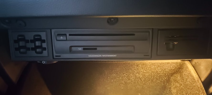

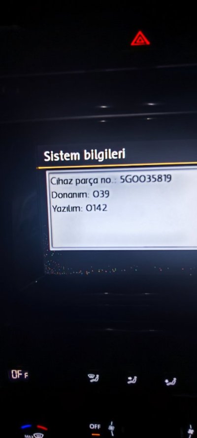

:-Multimedia:- Bu alacağım sistemlerde bir kaç yerde Mib2 için torpidoda ünite olması gerekiyor diyor. Benim araçta ünite var ve uygunluğu konusunda emin değilim. İkinci husus telefon olarak genellikle Android kullanıyorum. Kablolu veya kablosuz şekilde bağlantı kurarak carplay kullanabilirmiyim ve navigasyonu ekranda çalıştırabilirmiyim ?
:Hayalet Ekran: Forumdan araştırdığım ve öğrenebildiğime göre genellikle mevcut analog göstergenin iç devrenin tamamını yeni göstergeye monta edilerek kullanılıyor. Bunun montajını ben yapabilirmiyim ? Ayrıca bir konuda TSI benzinli araca dizel gösterge takılmış gibi bir şey gördüm. Demekki yanlış ürün gönderimi olabiliyor.
-Son Söz- Bahsettiğim parçaların uyumluluk ve doğruluklarını nasıl teyit edebileceğimi bilmiyorum. Elimde aracın torpidoda ki ünite resmi, Multimedia'nın sürüm bilgileri vs. var ve resim olarak buraya ekliyorum. Site içerisinde bu malzemelerin satışını yapan arkadaşlar olduğunu biliyorum ve her konuya çok içten ve güzel yardımcı oluyorlar. Eminim banada yardımcı olacaksınız. Ayrıca katlanır ayna da almak istiyorum aynı şekilde. Parçaların arıza ihtimali olmaması ve orijinal olması önceliğim. Çünkü daha önce de söylediğim gibi bulunduğum yerde ufacık bir arıza durumunda götürebileceğim bir usta veya sanayi yok malesef. Çok uzun oldu okuyan arkadaşların vaktini aldığım için özür dilerim fakat anlaşılmak için detaylı yazmam gerekiyordu. Şimdiden çok teşekkürler saygılar sevgiler golf ailesi.

Hoş geldiniz komutanim
Unite ve ekrani kendiniz degistirebilirsiniz
Ama orjinal hayalet için bahsediyorum kartini sok tak olayi yapilamaz online kodlama gerekiyor ve kullanici bunu yapamaz
Yillik izinde uzman bir esnafta yaptırmanızı tavsiye ederim

Hoşbulduk çok teşekkür ederim. İzne çıktığımda aile ile vakit geçiriyorum. 4-5 ayda bir çocukları gördüğüm için onda da araçla ilgilenirsem hanım beni vurabilir ☺️ Niğde veya çevresinde önerebileceğiniz bir yer var mı acaba ? Aynı gün gidip işlemlerini halledip geri dönebileceğim mesafe olursa çok iyi olur benim için.
