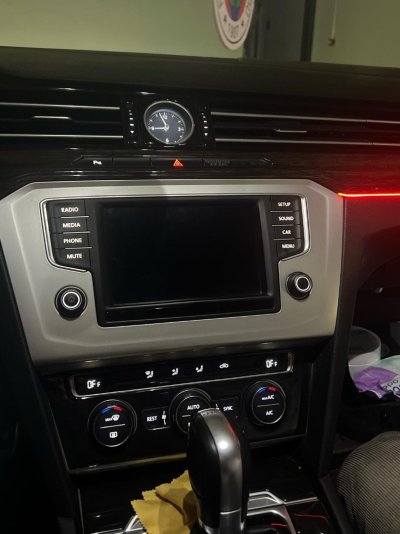

Sizinle nasıl iletişime geçebilirim ?
Ekranım bu buna uygun gerekiyor.
    106.7 KB · Görüntüleme: 14
Oktay bey yukarda cihazların özelliklerini yazdı, sizin istediğiniz özellikleri karşılayan Üniteyi alabilirsiniz. Mib2.5 hariç tüm üniteler bu ekranla çalışır. Sadece Navigasyon düğmesi olmadığı için direk açamazsınız, alt menüde açmak gerekir, önemli bir özellik değil.
