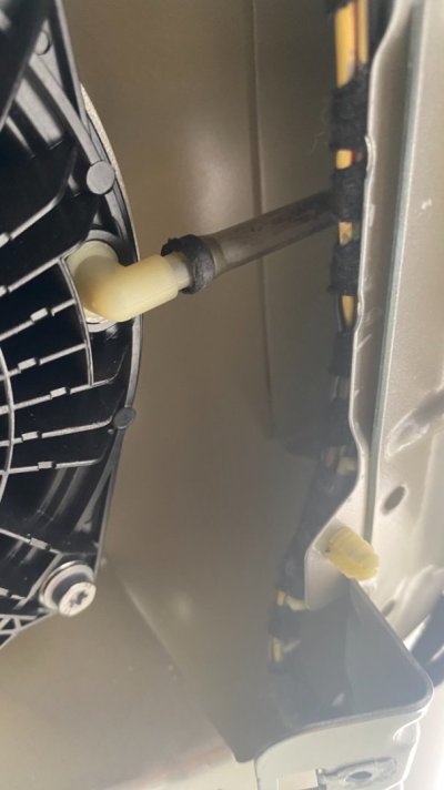

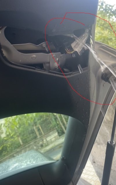

Merhabalar araç golf 7.5. Yoğun yağmurda ve araç yıkamada bagajın plastiklerinden aşağı su akıyor. Daha önce logunun ordaki hortumu temizledim sağlam bir şekilde taktım fakat sorun devam ediyor. Çözümü olan varsa yardımcı olabilir mi ?Adsız.jpg

Hortumun ucu çürümüş ve beyaz plastiğin oraya tam olarak sonuna kadar oturtulmamış, paylaştığınız resimde belli oluyor hortumun (siyah contası) çürümüş ve yakın zamanda tekrardan sıkıntı çıkaracaktır,

bagaj kapağını açtığınızda elektrik tesisatının geçtiği siyah bir körük görürsünüz, bu körüğün bir tarafı şasinin tavan kısmına diğer kısmı bağaj kapağına bağlıdır,
Oto yıkamacılar aracı yıkadıktan sonra bu bölgeyi kurularken o siyah körüğün tırnaklarını kırıyorlar, tırnakları kırılmaya müsait nazik bir parçadır, O körüğün hem bagaj kapağı rarafındaki tırnaklarını hem de şasinin tavan kısmında kalan tırnaklarını kontrol ediniz,
Not: Logonun hortumunu değiştiriniz, hatta hiç dışardan sanayiden falan almaya kalmayınız Çünkü yetkili serviste (orjinali) ucuz bir parçadır, yeni hortum normalden daha uzun gelir, siz eski hortumu yenisiyle yan yana koyup doğru ölçüde falçata ile kesip öyle montajını yapıyorsunuz,

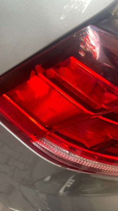

Not 2: bilginiz üzere Golf’lerde stop lambası 2 parçadır. bagaj tarafındaki stop lambasının arasından su alıyor olabilir, suyu oradan mı alıyor belirlemek için stop lambasının o bölgeye su tutarak veya su akıtınız (yalnızca o bölgeye su tutarak) kontrolünü sağlayınız,

Verdiğiniz değerli bilgiler için teşekkür ederim. Pazartesi günü servisten yeni hortum temin edip deneyeceğim. iç stopların bir kısmına siyah dayson silikon çektik şimdilik. Düzelmez ise tekrardan yazacağım hocam.
