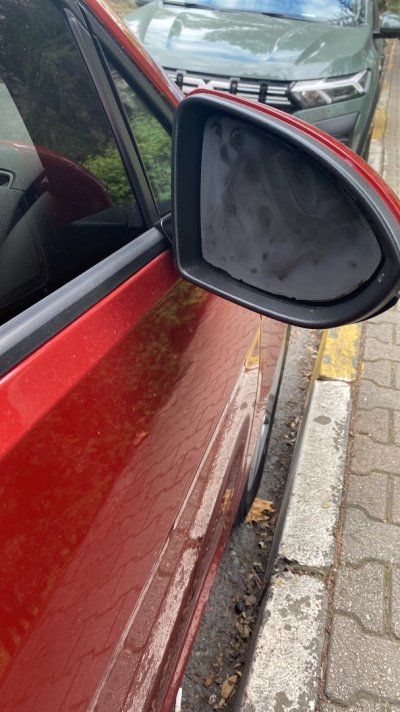

Arkadaşlar selamlar. 2015 golf 7 aracım var sağ ayna camım düştü, sanayide usta rezisdansla birlikte çıkma parça ile değişti ancak aynada derinlik namına birşey yok aşırı büyük gösteriyor. İstanbul içi kaliteli birinci sınıf veya çıkma orjinal bulabileceğim biryer varmıdır.

Aynisi benimde basima gelmisti, cam isitma tusunu isiniz bitince kapatmayi unutmayin aksi taktirde oradaki yapiskan sicaktan dolayi özelligini kaybedip aynanin dusmesine sebep oluyor.

Ondan dolayıda oluyormuş ancak şu zamana kadar sadece bir kere kullandım. Tahminimce arabayı yıkarken tazyikli suyu aynaya yanlış açıyla tuttular ondan düştüğünü düşünüyorum. Teşekkürler.
kronik. ayna ısıtma açık kalınca zamanla oynama yapıyor önceden sallanır zaten belli eder. benim ki otobanda 130 la giderken birden fırladı gitti. retrofit işi ile uğraşan bir yerde orijinalini buldum gidip alıp taktım hiç bir sorun yok.
parça sizdeyse yapıştırabilirsiniz ama ayna ısıtma aktif olarak çalışmaz. trendyolda yan sanayileri var onlarıda tavsiye etmiyorum
