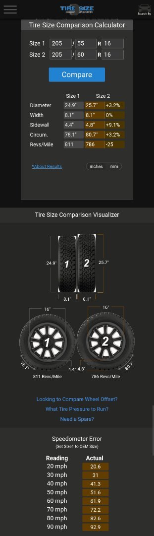

Aracım Golf 8.5 lastiklerim 205 55 16 elimde bir takımda diğer araçtan kalma ( Taigo ) 0 a yakın continantal ultra contact lastiklerim var ancak 205 60 16 ölçüleri. Golf'e bunları taksam ne gibi bir etkisi olur avantajları/dezavantajları nelerdir bilgi sahibi olan varsa ve yardımcı olursa sevinirim.
Lastik 2 cm daha büyük
Yarıçapta 1 cm etkileyecek,
Araç 1 cm daha yükselecek.
Km sayacı 90 gösterdiği yerde araç 93 le gidiyor olacak.
Hız limitlerine ekstra dikkat gerektirir.
Sürüş ve aerodinamik özelliklere etkisi nedir bilmiyorum.

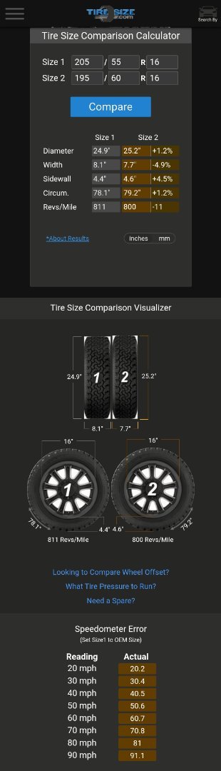

ben de ayni soruyu baska sekilde sormak istiyorum musaade var ise... 205/55 16 lastiklere 195/60 16 taksam nolur?
