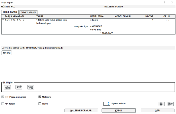

Mubea yayları dün Ankara Eskihisara sordum, üretimi durdurulmuş

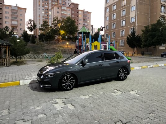

Benim aracım 1.6 TDI. Üzerinde 18 inç BBS FI-R jant var. Mevcut konforu çok kaybetmemek benim de derdim. Bir de jantların offsetli olmasından kaynaklı sürter mi acaba diye düşünüyorum. Vogtland 35mm ve eibach prokit arasında 5mm fark var. Vogtland da esniyorsa olmaz gibi geliyor. Kararsızlığa devam 😂
35mm eibach memnunum çok zıplatmıyor.
Tabiki orjinalr göre sertleşti.. yok fark diyemem
fakat düşük hızlarda direksiyon manevralarında amortisör üst bilyası tık tık vuruyor. Değiştirdim sıfırıyla hala ses var
Alıştık biniyoz seviyoz pıssıklığı
