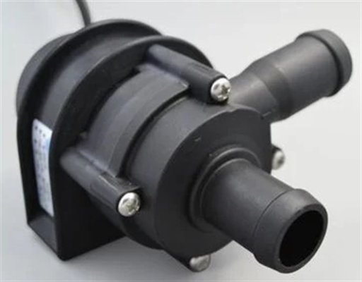

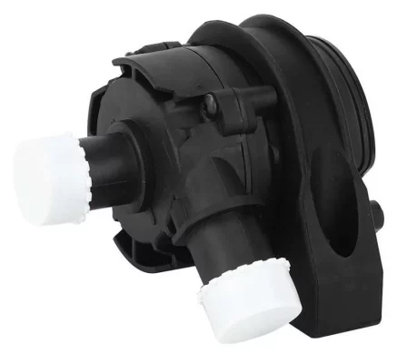

Motorun (alt koruma muhafazasını) söktüğünüzde bir tanesi yağ karterin ön tarafında (ön tampona yakın bir bölgede) hafif iç kısımda radyotör fan pervanesine yakın bir yerde bulunur, diğeri ise arkada kartere yakın bir bölgedir, alt koruma muhafazasını söktüğünüzde aracın altına eğilip —>su hortumlarını takip edin her iki (ek elektrikli su pompasını göreceksiniz,
(Ek elektrikli su pompası) temsili resim;
Aracınız TDI mı yoksa TSI motor mu.?
