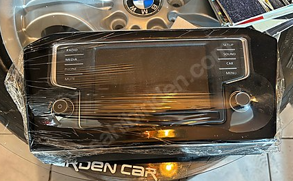

Golf7 comfortline 2013 aracım için çok uzun süredir multimedya arayışım devam etmektedir, android multimedya takmak istedim tam alacakken vazgeçtim.
https://www.sahibinden.com/ilan/yed...-teyp-orjinal-teyp-3g0919605-1261326659/detay
Tek ihtiyacım Bluetooth ve araç bilgileri tüketim bilgileri.
bu ilanı gördüm ve bunu kodlama ile kendi aracıma takıp takamayacağımı merak ettim. bilgili arkadaşlar yardımcı olabilir mi?
Hocam ekranın yanında ünite de satın almanız gerekiyor sadece ekran işe yaramaz, forumda bazı arkadaşların elinde çeşitli modeller var diye biliyorum onlara danışabilirsiniz. @HONEY @Oktay_b8_gte ilgileniyorlardı ellerinde vardı bu tür modeller sanırsam.
Hocam o ılandaki sadece ekran
Unıte de alman lagzım araç Confortline eğer aracıyın torpıdosunda unıte yoksa kablolama da gerekli

Hocam bu ürün ile pek bir şey elde edemezsiniz, almışken Mib 2 cihaz alın, navigasyon, carplay vs bir çok özellik gelecek. Gösterdiğiniz ürün masraf yapmaya değmez. @Oktay_b8_gte ve @HONEY hocam ayrıntıları anlatır mutlaka, ikiside güzel cihazlar satar.
