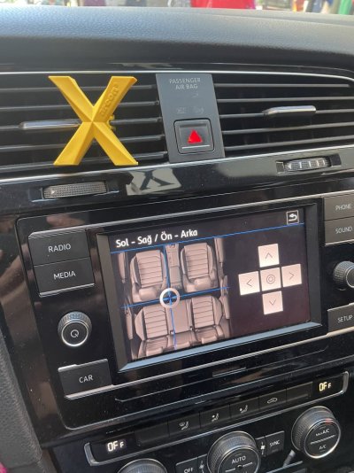

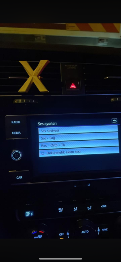

Merhabalar, benim de arka hoparlörlerimden ses gelmiyor, orijinal teypte ses yönlendirmede arka hoparlörler görünüyordu ama arkaya sesi verdiğimde hic ses gelmiyordu. Rcd330 teyp taktırdım bu teypte sesin gelmesini zaten beklemiyordum ama yönlendirmede arka hoparlörler hic görünmüyor. Ses sistemcilere gittim Rcd330 taktirmissiniz kodlanmasi lazım falan dediler. Degisim düşünüyordum ama konuya denk gelince sormak istedim tamiri oluyor mu ne kadar bir ucretle yaptirdiniz?
Orjınal teybini neden rcd330 la degıstırdınkı? Bir sorunmu vardı yoksa arka ya ses vermıyor dıyemı ?
