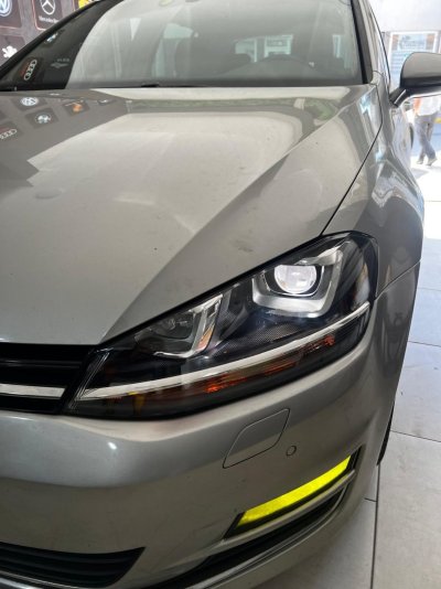

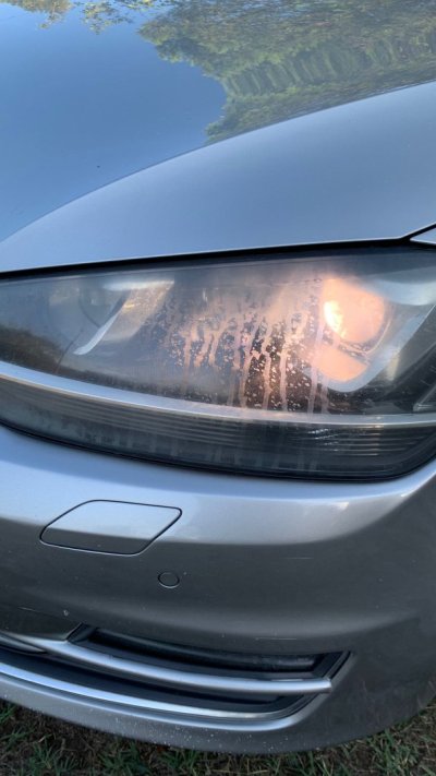

Aracı ilk aldığımda far camları berbat durumdaydı. İçine su girmiş resmen çamur olmuştu.
Philips Xenstart ampüller gece park lambası gibi kalıyordu. Çareyi cam değişimi ve mercek temizliğinde buldum. Hazır farlar açılmışken farları u lede çevirmek istedim ancak bursadan bir vatandaş 24 bin TL fiyat verince vazgeçtim. Bunun yerine 7 bin TL’ye far camı değişimi ve mercek temizliği yaptırdım. Kocaeli’de ikamet eden forumdaşların böyle bir gereksinimi varsa eğer işlem yaptırdığım yeri gönül rahatlığı ile tavsiye edebilirim.
Bu arada gündüz ampüllerini photon amber ile değiştirdim görüntü çok hoşuma gitsede iki günde far şapkalarımı eritti. Bu kadar yüksek ısı vereceğini gerçekten tahmin edemedim. Kullanacak arkadaşların dikkatine!!!
