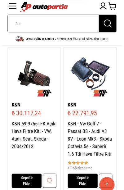

Merhabalar arkadaşlar 1.0 etsi'a KN açık hava filtresi takan var mı? Takılışı kolay mı ve arıza ışığı yakar mı?
Yapan varsa aydınlatırsa harika olur.

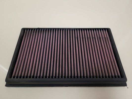

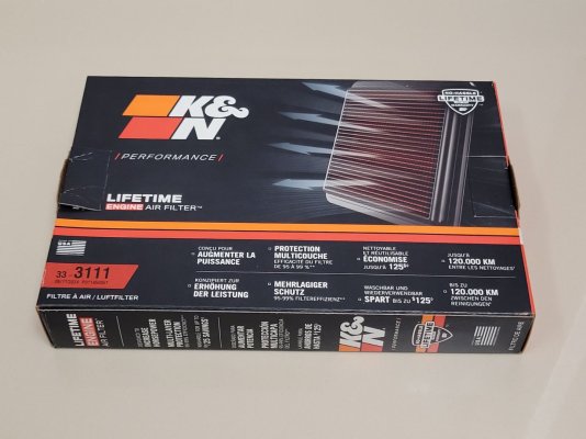

Kutu içi olanı var, Metin hocam sağolsun araçla devretmişti.
Servise bakıma giderken başına bir iş gelmesin diye sökmüştüm 1 ay önceden.
Performansa olumlu etkisi var mı yok mu hiç anlamıyorum ben. Müsait bir zaman tekrar takıp denemeliyim.

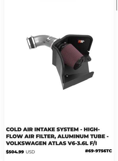

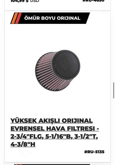

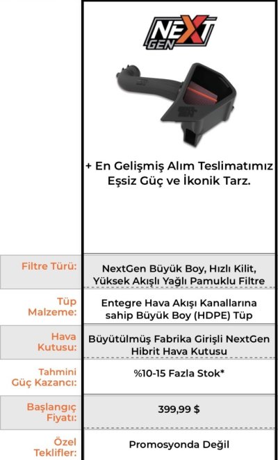

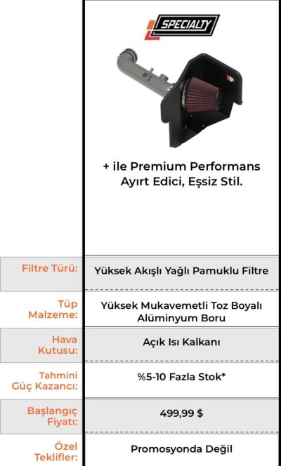

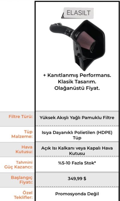

@metinkar hocam üstte attığın fotoda beygir artışı sağlar diyor,ben kendi DCI aracıma filtre baktığımda güç artışı sağlar ama belli etmez diyor bir bilgin varmı bu konu hakkında ve hangi markaları önerirsin?, kusura bakmayın nokta olanları yanlış attım affola 😀.
Kn kutu içi en mantıklısı. Beygir katacağını sanmıyorum. Hafif honurtu veriyor 3-5 dB. Gerisi sürekli kağıt filtre değişimi ortadan kalkıyor. Temizle yağla devam.
4 yıldır kullanıyorum.
Hava girişi bence daha rahat gerisi standart..
1.0 tsi ve 1.5 eTsi araçlarımda açık hava filtresini ısı kalkan kitiyle birlikte kullandım. 1.5 eTsi aracımdakinin emişi daha fazlaydı ortasından da hava alıyordu bmc markaydı ürün 5-10 beygir sağlıyor falan diyorlardı ancak bence palavra.
Faydası var mı vardır tabi ki motora daha fazla hava girişi sağladığı için emiş daha kuvvetli olduğu için + sağlar ancak buna beygir kazanımı gözüyle değil de araca giren hava miktarını arttırmak olarak bakmakta fayda var.
