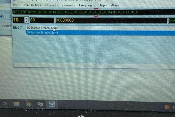

byte 18 yazınca 00 startup screen none yazıyor başka bir seçenek çıkmıyor hocam

Yukarıda 00 Yazan Yere Kodu Kendiniz Yazın Hocam
yazdım hocam 02 yi denedim kontagı kapattıgım halde ekran kapanmadı sonra da tekrar eski haline aldım 00 a
