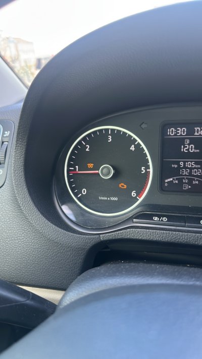

Arkadaşlar merhaba, eşimin kullanmış olduğu 2014 model Polo 1.6 tdi aracım bir süredir turbodan ses yapıyordu. Bugün araç hızlanırken birden sanki birşey tutmuş gibi hızlanmayı kesti ve motor arıza işi ve kızdırma bujisi arıza ışığı yaktı .
Araç şu anda yokuşlarda hızlanmıyor 60-70 km geçmiyor . 🥹
Sanırım turbo arızası mevcut araçta. Sizce sorun nedir çok masraf çıkarır mı bize ? Ayrıca bu iş üzerine güvenilir bir usta özel servis önerir misiniz ?
Ekte göstergenin hataları mevcuttur

Taktılar , arızaları sildiler ama turbo arızası dediler. Zaten yola çıkınca tekrar yaktı , biraz kafasına göre takılıyor ama aşırı bir çekiş düşüklüğü var.
