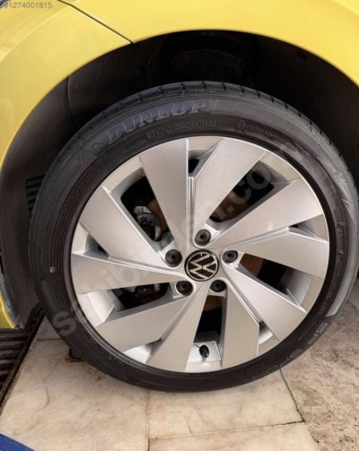

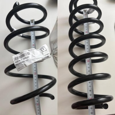

Merhaba arkadaşlar…
Öncelikle bu yolda bana en büyük desteği veren @hknakcyr çok teşekkür ederim bana eski aracının şasesini verdi ve onun sayesin de bu kararı verdim sağolasın…
Tercihimi Namiştain Amortisör yani eski adı Nam ‘ da sonuçlandırdım…
Namiştain Amortisör Mekan Sahibi Erdem beye ilgileri için tşk ederim…
Uzay otodan 18” jant ile gelen rline yayların temini için İlker kardeşime teşekkür ederim…
Düşünen olur ise parça numaraları;
Ön : 5Q0411105HD
Arka : 5Q0511115GH
Ağırlık
1335 stylr
1376 rline
Yay Montaj 3.500₺
Şuan 2cm düştü muhtemelen 1cm daha düşecek bir kaç bin km den sonra…
Rline yaylar bizim yaylardan çok farklı inanılmaz güzel…

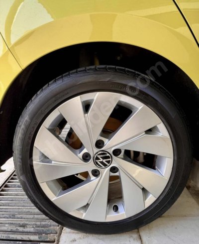

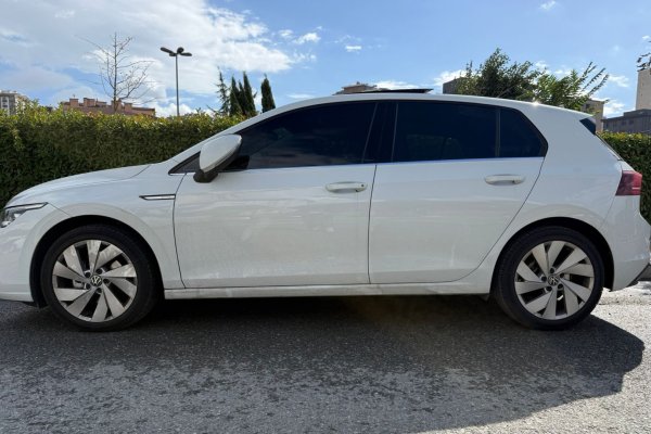

Hayırlı olsun abi, öncesi sonrası yan yana olmayınca pek anlayamadım alçaldığını, sertlik konfor nasıl oldu.
Çok iyi beklentimin üstünde yan yana araç bulunca ayrıca ekleyeceğim…
şuan 2.5_3 parmak giriyor araya…
