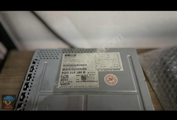

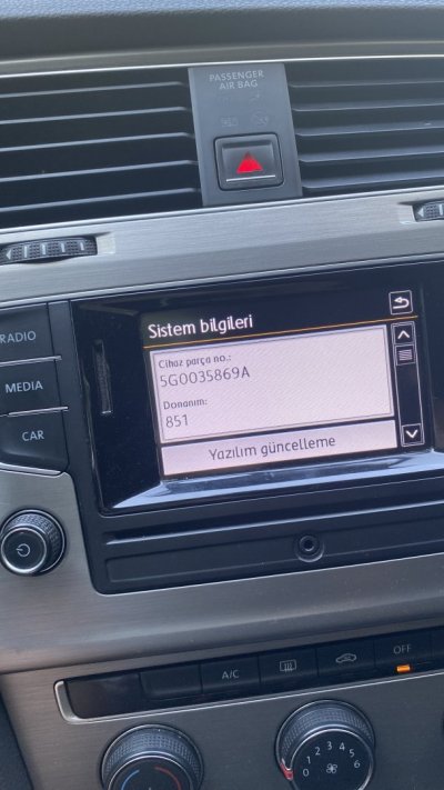

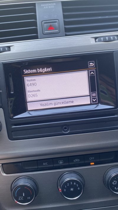

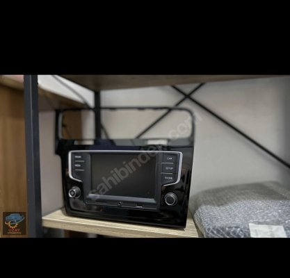

hocam yeniden rahatsiz ediyorum kusura bakmayin ekteki gorseldeki mutlimedua soketi soketine uygun mudur. Ünite icin bir zorluk yasar miyim?
Uygun hocam
Carplay yoktur bu cihazda aktif edilemez
Geri gorus destekler
Bluetooth mevcut
