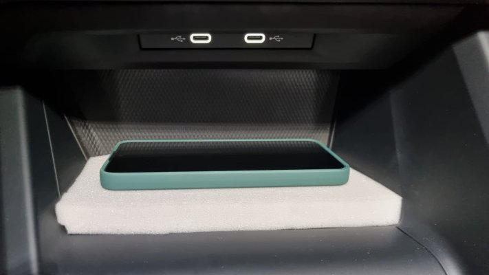

Telefonu ekranın altındaki yerine koyunca kablosuz şarj başlıyor, bir süre sonra bağlantı kopuyor, ekranda uyarı veriyor ve ekrana tıklamadan gitmiyor. Bu durum sürekli yaşanınca kablosuz şarjdan kurtulmanın yollarını aradım.

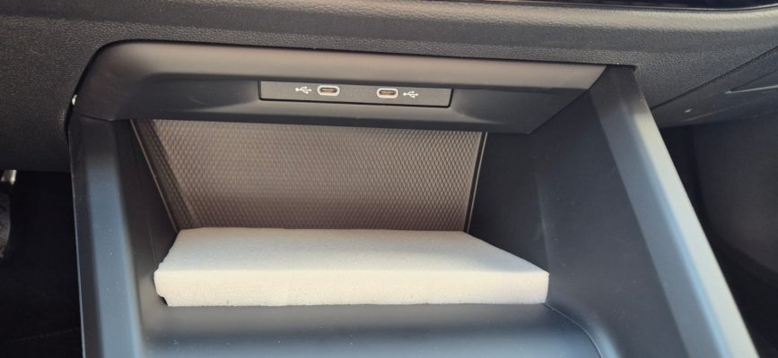

Kablosuz şarj telefondan kapanmıyor, araçtan kapanmıyor, bir gün yazılım güncellemesiyle kapatılabileceği düşünülüyor. Telefon da gözümün önünde olsun diye başka yere koymak istemiyorum. Durum böyle olunca telefonun şarj etmemesi için engel koymaya karar verdim. Alüminyum folyo keser dediler kesmedi, telefonun sinyal alışı azaldı. Yükseltecek malzeme aradım bazı denemeler yaptım sonunda 1 tanesini uydurdum.
Minimum 1,5cm yükseklik gerekiyor. 1cmde yine şarj almaya başladı. Benim aldığım malzeme 1.5 cm kalınlığında döşeme süngeri. Kesip bölmeye uydurdum. Elime daha iyi bir malzeme geçerse ondan da yaparım. Siyah olsa daha iyi dururdu, şimdilik böyle kablosuz şarjı engelledim. Kablosuz şarjdan kurtulmak isteyenler bu yöntemi deneyebilir ya da başka yöntem bulursanız paylaşabilirsiniz.

Telefonu ters koymayi tercih ederdim
herhangi bir zimbirti sunger vb. orada gormek canimi sikar :)
bildirimlere yine bir göz ucuyla bakıyorum, android auto'ya bağlıyken bütün arabadakiler görüyor
işe yarar gibi gözüküyor ama şarjı kesmezse elimizde kalır, garanti bitmeden aracı çok söküp takmayayım diyorum
orijinal vw ürünü. ayrıca tabiki kablosuz şarjı kesiyor amacı o zaten tasarımına tekrar bakın
golf8 için uyumlu denmiş 8.5 uyumuna da bakmak lazım, montajla beraber 15.000tl yazıyor biraz fazla gibi bu amaç için, 8.5'a da yaptıran olursa görürüz
