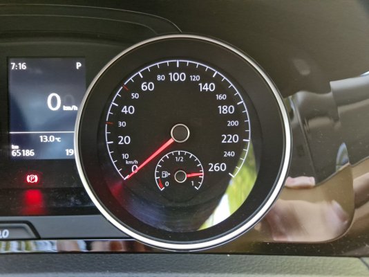

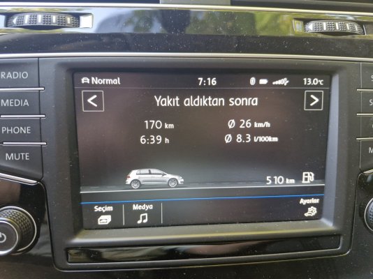

Selam arkadaşlar. Aracı yeni aldım. 170 kilometre yapmışım henüz. Gördüğünüz gibi yol bilgisayarı 100 kilometre başına 8.3 litre gösteriyor. 170 kilometre yol yapmışım 14 litre falan yakıt harcamışım yani. Depoyu fullemiştim. Yakıt göstergesine baktığımda 7-8 litre yakıt ancak eksilmiş gibi görünüyor arada neredeyse 2 kat fark var. Hangisine inanacağım bu kadar fark normal mi.

İbreden yakıt tüketimi ölçülmez. O yüzden ibreye göre konuşmak anlamsız. Mümkünse tam depo “her seferinde aynı şekilde doldurarak” ölçüm yapılmalı.
Yol bilgisayarı gerçeğe çok yakın gösterir. Şimdiye kadar en fazla 0,5 litre saptığını gördüm ki o da çok nadir. Genelde 0,2-0,3 yakınlıkta hesaplar.
