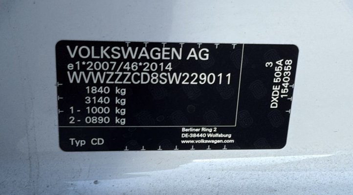

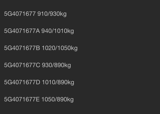

Merhaba arkadaşlar…
Özellikle spor yay konusunda uzmanlaşmış arkadaşlara teknik bir sorum olacak…
Malüm ilk kez 1.5 motor araç kullanıyorum…
İleri de eğer orjinal 18”jantla gelen rline yayı bulamaz isem eibach spor yay alacağım…
Lakin biraz önce aracın ağırlık değerlerine baktım ve inanılmaz bir şekilde mubea yayın E serisinin uygun olduğunu gördüm…
Ne dersiniz sizce doğrumu düşünüyorum sadece kg yeterlimidir ?
Benim araç 1000/890kg
Mubea 5G4071677 E 1050/890kg
Çok tatlı düşüş olur diye düşünüyorum…

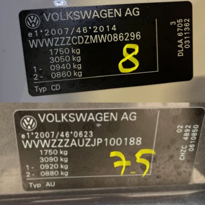

Bunlarda önceki araçlarımın değerleri…

Önemli olanlar ön arka dingil yükü, araç kodu şase uyumu, amortisör uyumu, marka sertlik karakteri, mevzuat ve muayene, ve düşüş miktarı önemli olanlardır yani sadece aracın ağırlığına bakarak bu yay uyumludur diyemeyiz
