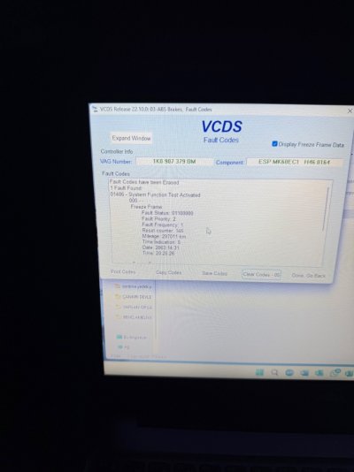

Arkadaşlar herkese merhaba ben gene kurcalarken yanlış bir tuşa bastım sonuç olarak görseldeki hatayı almaya başladım bunu geçirmenin bir yolu varmı

Araç durur vaziyette çalışırken ,direksiyonu tam sağ- tam sol birkaç kere yapıp denermisin
Brake pump bleeding yaptım ardından bu hataları aldım ilk yaptığımda yarım yapmıştım sonra tam yapmaya çalıştım bu hatayı alıyorum
Olay çözüldü 40 derece direksiyon dönük 20 ortalama hız 10-12 tur dönün başınız dönebilir :) sonra ışıklar sabit yanacak bi 4-5 turda öyle dönün ardından düzelecek
