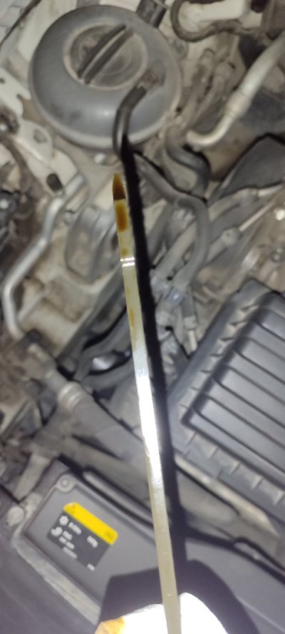

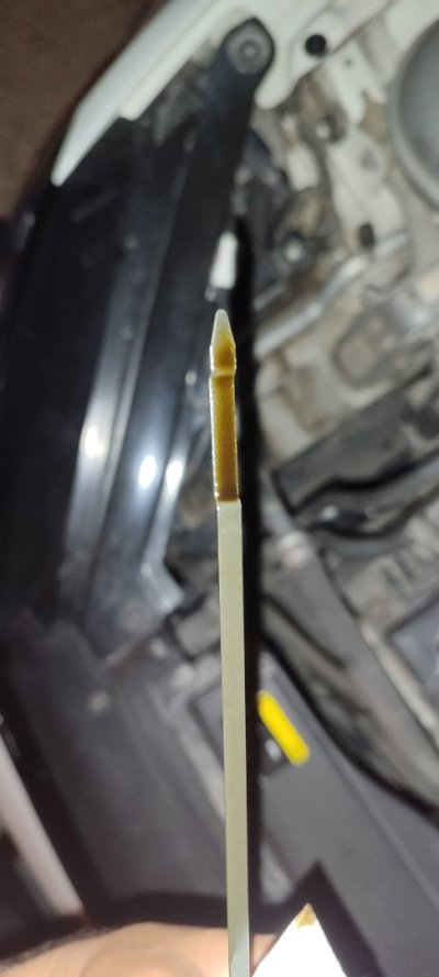

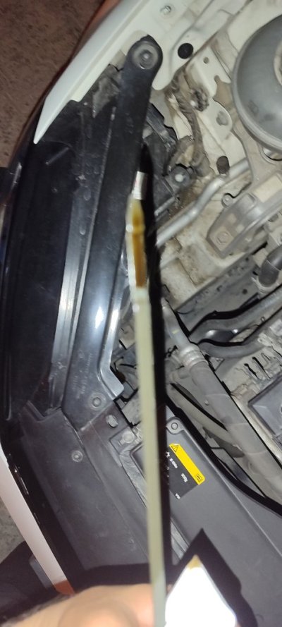

Selamım aleyküm golf 7 1.4 tsi 2014 model 122 hp yağını 130 bin km değiştik öyle pek sıkıştırmam çok nadir bi rampada sıkıştırdım pati falan attım sonra hafif bç koku geldi istip edip iki saat sonr çalıştırdım sarı yağ lambası yaktı araç şuan 136 binde neden böyle bişey yapar
Aleyküm selam. 1-2 saat düz bir zeminde bekletip yağ seviyesini kontrol edin. Kaç bin km önce değişim yapılmış?
Bekletip baktıktan spnraki seviyesi 6 ban önce değişti castrol edge 5w30 konuldu

Halen ışık yanıyor mu? Varsa vcds ile hata kodlarına bakılabilir. Yoksa aynı yağdan bir miktar ilave edip takip edilebilir.
Söndü üzerine bi litre ekledim sorun yok
1 litre mi eklediniz, yahu yağ seviyesi normal görünüyor, hiç bir sıkıntı yok,
Şuan aracınızda olması gerekenden 1 litre fazla yağ var, yağ seviyesini kontrol edipte swiye normal olmasına rağmen buna rağmen yağ ekleyen ilk defa görüyorum,
Yağ çubuğunda Min. seviyesi ile Max. seviyesi arası 1 Litre’ye tekabül eder,
Şuan en istemmeyecek durum söz konusu motorda fazla yağ var, Fazla yağ başınıza iş açar haberiniz olsun..!! Kaş yapayım derken göz çıkarma gibi bişey yaptığınız.
Acilen fazla yağı çektirmeniz gerek
