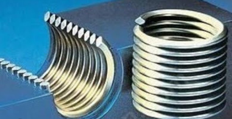

Bu gibi durumlarda yalama olan kısıma helicoil denilen bir parça ekleniyor 2019 yılında yalama olan skoda kodiaq aracımın karter tapa kısmına bu parça konuldu ve o günden beri 1 gram yağ sızdırma olmadı. Şunu da unutmamak gerekir bu parça eklendiğinde elbette bu parçaya uygun karter tapa civatası olması gerek. Dolayısıyla orjinal karter civatasını artık kullanamazsınız. 1-2 tık daha büyük bir civata kullanılıyor o günden sonra. Helicoil’i çeken usta zaten ona uygun civatayı da veriyor. IMG_0802.jpeg
