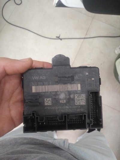

ben ilk çıkan mk8 taktım çevir kazı yanmasın gibi olmuş yeni üyesiniz 🔍 dan eski konulara bakarsanız zaten olayın hatalı vs olduğunu görürsünüz ayrıca taktıkları kapı modüllerinin parça numarası nedir çektiniz mi fotoğrafını…
orjinal katlanır ayna 19.500₺ve modül seti 15.000 kdv dahil serviste sizden ne aldılar tam olarak işcilik hariç…
5Q0959592K 5Q0959593K

Takılan kapı modülü bu parçanın görüntüsü takılmadan önce sıfır gibi durmadığından resmini çekmiştim tşklr
Çıkma ürün belli kodlamalarını kontrol etsinler eğer arızalı değil ise düzelir…
