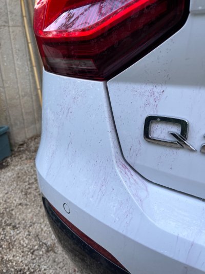

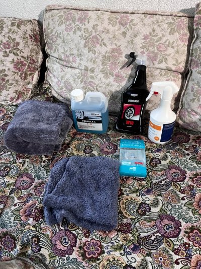

Araba demir tozu yuvasına dönüp yıllar önce aldığım birkaç detay malzemesinin çürüyüp gideceğini düşünerek eksik olan birkaç malzemeyi de tamamlayıp köye gidince uygulamaya koyuldum. :) İstanbul’da uğraşması zor malum.

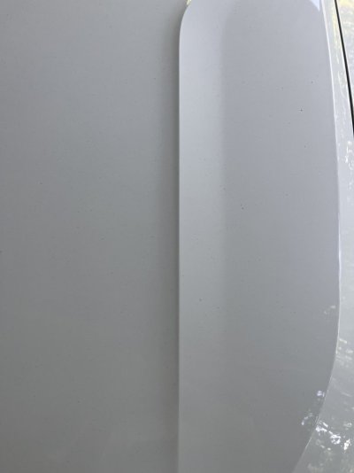

Ara sıra jantlar için demir tozu temizliği yapıyordum ama ilk defa boya üzerinde uygula deneyimim oldu. Uygulama sonucunda demir tozları tamamen olmasa da epey temizlendi, kaputtaki inatçı demir tozları için çok zorlamadım ilk deneyimim olduğundan. Videolar ve forumdaki şu konudan faydalandım.

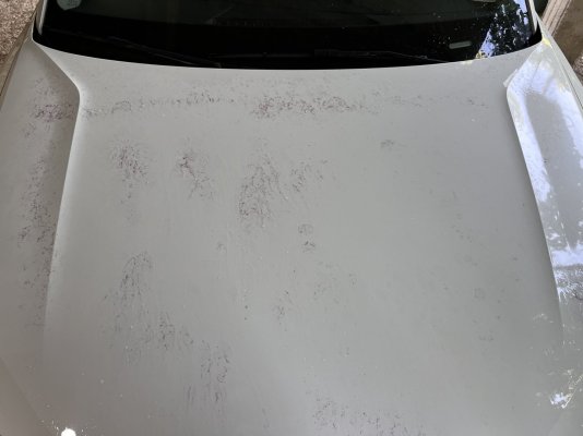

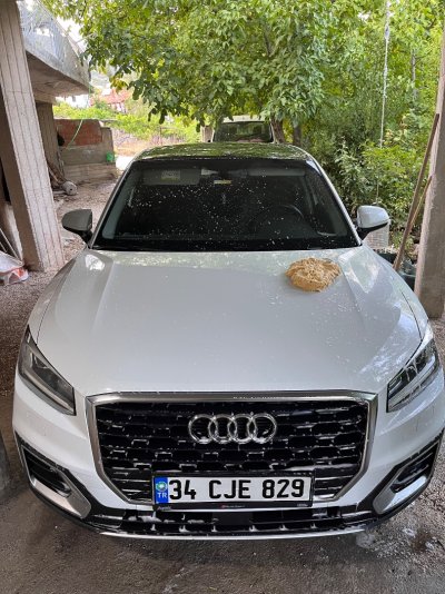

İlk olarak yün eldiven ve Valet Pro Foamula 1 şampuan ile çift kova yaparak arabayı güzelce yıkadım. Kaputtaki demir tozları epey fazlaydı, yıkama sonra görüntü:

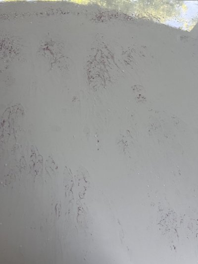

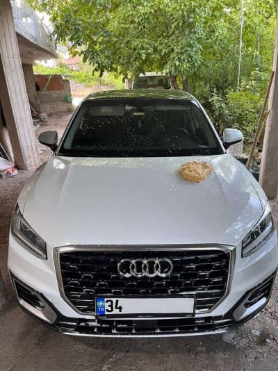

Yüzeyin kurumasını beklemeden demir tozunu uyguladım. İlk spreyleme işlemi yetersiz gibi gelince bir kez daha uygulayıp kil ile temizledim.

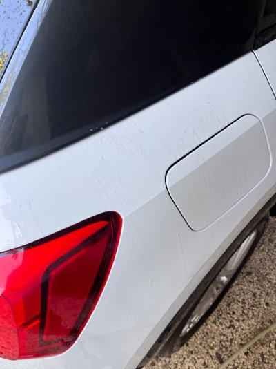

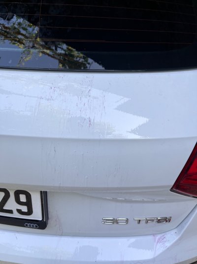

Sonrasında diğer kısımlara geçtim. En kirli alanlar kaput ve bagaj kapağıydı.

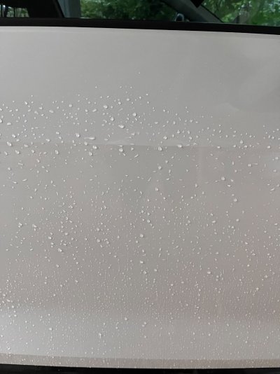

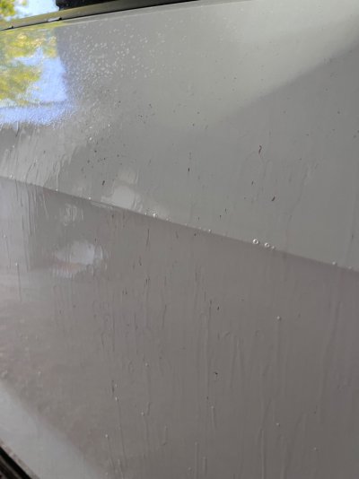

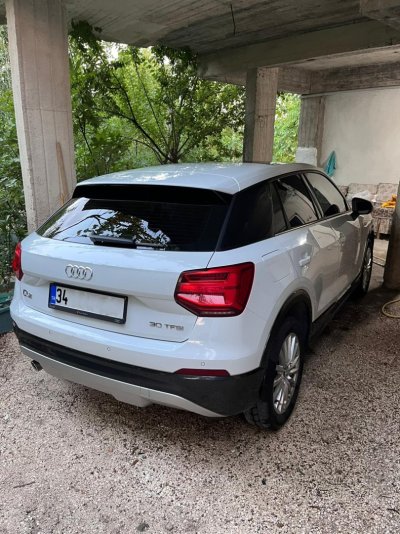

Demir tozu temizliği sonrasında arabayı tekrardan yıkayıp Polytop Velox Shine sıvı hızlı cilayı uyguladım.

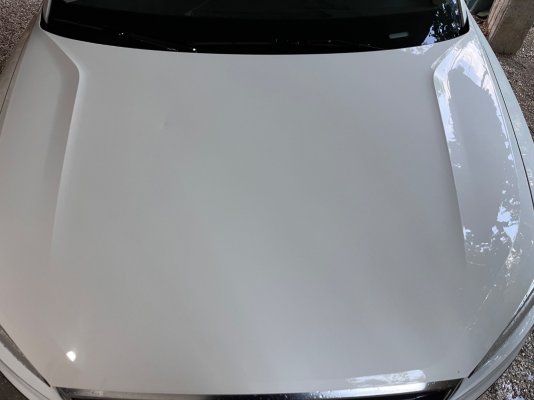

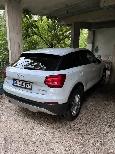

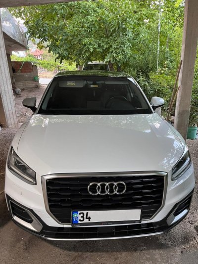

Toplam 3 saat süren uygulama sonucunda; demir tozları temizlenince araç kendine geldi. Hızlı cilayı uyguladım ama araba 6 yıldır pasta cila görmediği için hare izleri bolca var. Belki önümüzdeki aylarda güzelce detailing işlemi yaptırırım ama şimdilik bu uygulama köyde boş vakit geçirmek güzel oldu.
“O öyle olmazdı şöyle olması lazım” vs diyecek varsa her türlü yoruma açığım. :)
İyi forumlar.
