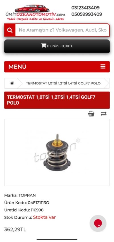

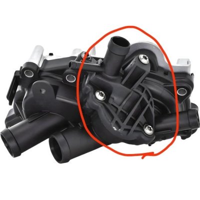

Araçta iki adet termostat var senin problemin üst kısımda olan ve söküp takması çok basit bence bir termostat al tak o kadar para vermeye değmez. Öyle dedikleri gibi termostat uymuyor olayı iç kısımda kalan motor bloğuna oturan termostat için geçerli onu değiştirmeye gerek yok. Altta termostatın olduğu yeri işaretledim o kısımdan takılacak
Bu araçta termostat ayrı değişmiyor bildiğim devirdaim komple değişiyor
Ayri değişebilir üst üste takılı iki parça zaten mesela ben devirdaim kaçıriyor diye gittim söktüler sökmüşken termostati da değişelim dedim kolay kolay ariza veren bir parça değil dediler sadece devirdaim değişti tek başına devirdaim satılıyor ama tek termostati bilmiyorum satiliyorsa değişebilir sorun yok o zaman
