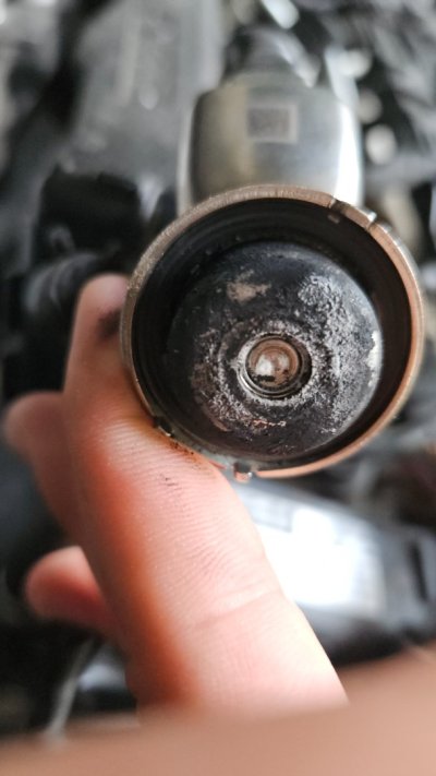

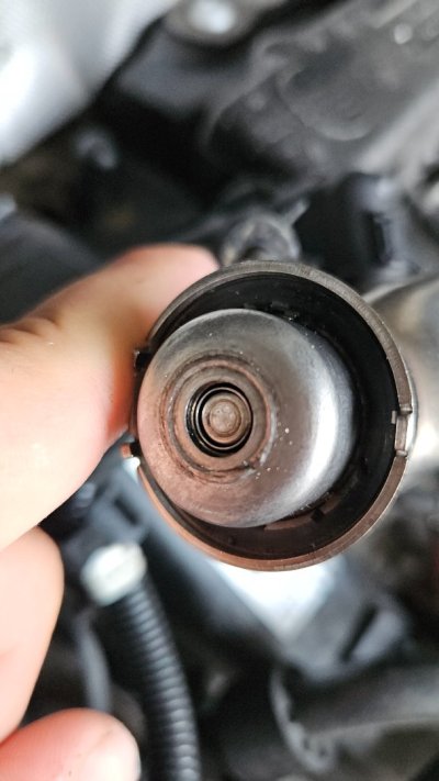

Selam arkadaslar.Tiguan 1.6 tdi 115 hp adblue li aracımda yaklasik 3 ay önce adblue deposu dolu oldugu halde 1000 km menzil kaldi servise gidin uyarısı almıstım.Rislone kristal çözücü kattıktan sonra depo sorunu cözüldü.Ardindan p218F no flow detection arizasi aldim arastirdim bu ariza adblue enjektörü sorunu oldugunu öğrendim enjektörü söktüm ucu kristallesmis ve kurum baglamis haldeydi sirke ve tiner le temizleyip 4 bin km kullandim bugun vagcom la baglanip ariza taratinca p218f arizasinin tekrarladigini gördum yine enjektörü söktüm fotoğraftaki halde ucu kristallesmis kurum baglamıstı.Tekrar temizleyip yerine taktım bir sure daha kullanip tekrar bakacagim ariza kodu yanip yanmayacagina.Bu sorunu yasayan oldumu çözümü nedir arkadaslar.
