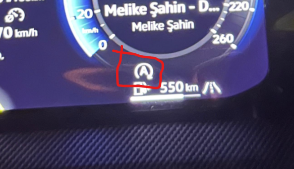

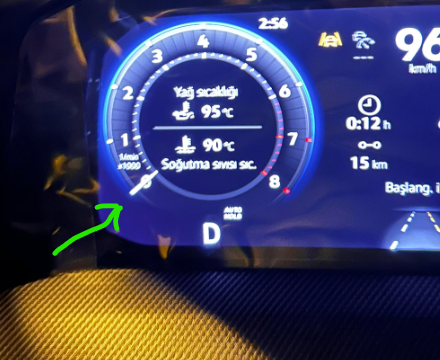

serbest sürüş modu klima açık iken çalışmıyor, bir çok kez denedim, gaz pedalından ayağımı çekiyordum neden motoru kapatmıyor ve devir göstergesi 1000 devirin altına düşmüyor diye merak ediyordum sonradan fark ettim ki klima açık. klimayı kapatın ve normal üfleme havalandırmada olsun muhtemelen ozaman serbest sürüş modu açık ibaresini göreceksiniz. eklediğim resimde klima kapalı sadece havalandırma çalışıyor iken alınmış görüntü
    297 KB · Görüntüleme: 25
    300.3 KB · Görüntüleme: 25
