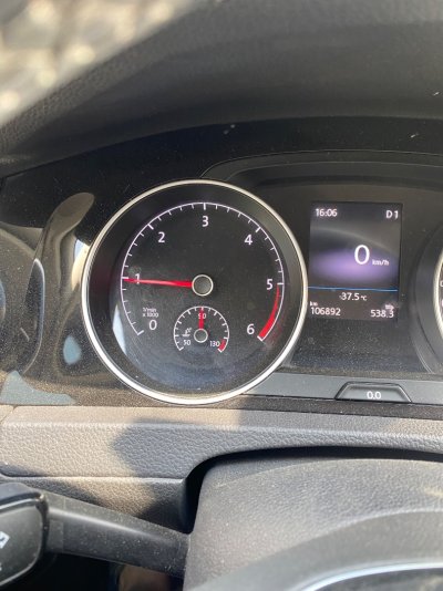

Merhaba arkadaşlar 2018 golf dizel otamatik aracım rolantide çalışırken devir saati normal olarak bazen 0.9 da coğu zamanda 1 devirde dururyor motor yüksek çalışıyo ve sürekli fan açıyor bilgisaya bağladık partikülüm temiz çıktı ayrıca gaz kelebeği adaptasyonu yaptı ama düzelmedi sizce sorun nedir başına böyle bişe gelen var mı yardımcı olabilirmisiniz

Klimanız açıksa 1000 devirde çalışır ve fanda açar . Test ederken bunları göz önünde bulundurun

Multimedya Ekranı Üzerinde ki Araç Ekranından, Start Stop Paneline Gelip Bakar mısınız Araç Durumu Hakkında Ne Diyor?
  • Aracın Enerji İhtiyacı Yüksek
  • Klima İçin Çalışması Gerekli
  • Start Stop Kullanılabilir Durumda Değil
vsvs.
Gibi Detaylar İşinizi Daha Hızlı Çözmenizi Sağlar.
Örneğin;
Klima Açık ise Sistem 1000 Devir Çalışır, Rejenerasyon Halinde ise 1000 Devir Çalışır, Akü Zayıf ise 1000 Devir de Çalışır.
