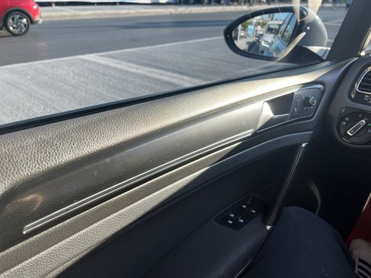

Herkese merhaba keyifli forumlar dilerim. 2015 golf 7 highline aracımda pianoblack trimler üzerinde şu şekil lekeler var. bu lekeler, geçen sene cam filmi kalıntısını asetonla temizlerken asetonun yanlışlıkla bu kısımlara damlaması sonucu oluştu. diğer kapıda da mevcut bu izleri nasıl giderebilirim. pollytop ince pasta ile el ile uygulama denedim lakin pek fayda etmedi.
Aseton ne yazık ki böyle parlak yüzeyleri soldurabiliyor, küçük makineler ile polisaj yapılabilir, detay dükkanlarında piano black kısımları bu şekilde parlatıyotlar.
