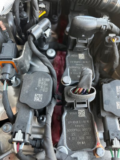

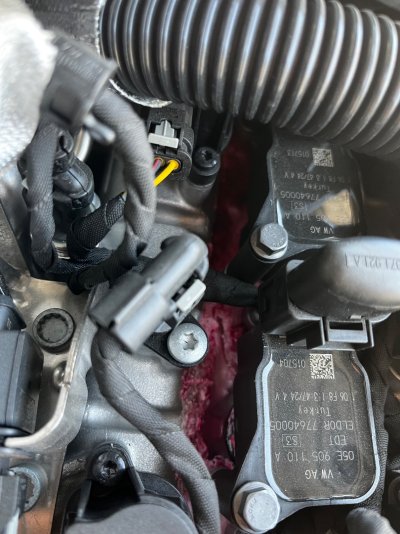

Merhaba,
Su eksiltmiş enjektörlerin oradan su kaçırmıs. Servise gideceğim. Basına gelen varmı?
    335 KB · Görüntüleme: 88
    375.1 KB · Görüntüleme: 86
Fabrikasyon bir sorun var muhtemelen.
Enjektörden su sızmaz. Sızıp orada toplanmış.
Şu parçayı bulup çevresini kontrol edin.
Soğutma Sıvısı Bypass nipeli
Silindir kapağının egzoz arka tarafında, enjektör fotoğrafının arkasında veya biraz yukarısında ya da EGR soğutucusunun yakınında, hortumun bağlı olduğu plastik kısa boru

Servise verdim hocam. Büyük ihtimalle bir boruda çatlak veya kemirgen bi hayvan yemiştir dediler. Pazartesi belli olacak bakalım
@RmznOzsoy Araç uyarı da verdi miydi?
Sabah motor sıvı seviyesi düşük uyarısı verdi. Suyuna baktım. Min. Altına düşmüştü. Sonrasında bakınırken enjektörlerin orada antifirizli suyun kalıp gibi olup kuruduğunu gördüm. Servis suyunu tamamla getir dedi. Sanırım iki hafta önce memlekete gitmiştim. Orada kemirgen bi hayvan boruları yemiş olabilir. Yere su akıtmıyor. Az az motorun üstüne akıtma yapmıs. Pazartesi sonuç belli olacak.
Silindir kapağından gibi görünüyormuş. Kapağı açmak için onay istediler. Sıkıntılı bir durum mu? analayan bilen varmı? 4Bin Km de ki araçta bu sorun başımıza denk geldi.
Üzücü, başka şansınız yok gibi görünüyor ama bunun olması şaşırtıcı
Büyük şanssızlık motoru açacaklar.
Geçmiş olsun...
