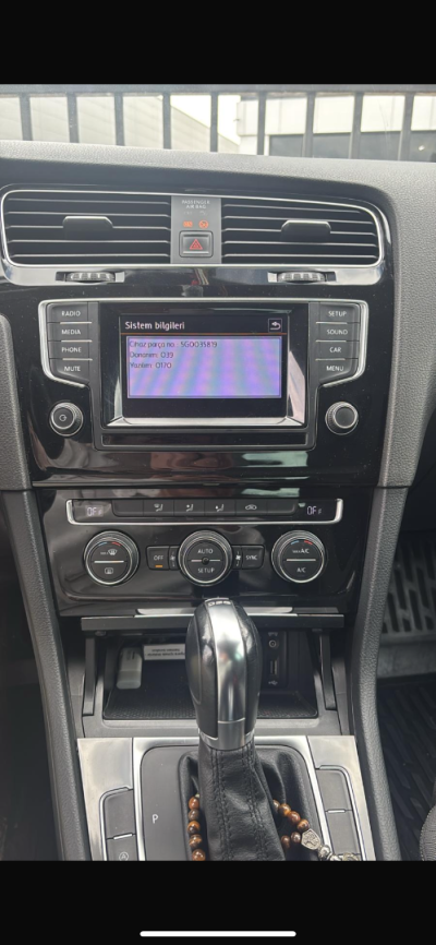

Merhabalar,
Multimedya sistemimim geri görüş kamerasını ya da car play i desteklediğini nereden öğrenebilirim.

Menü tuşuna basılı tutunca servis moduna geçicek orda multimedyanın desteklediği kodlar yer alıyor.
00060800 - Apple CarPlay
00060900 - Google AndroidAuto
Unitenin parça koduna bak hocam
Hocam böyle bir numara yazar o numara onemli örnek asagidaki gibi
3Q0 035 846
819
824

Aracınızın marka model yıl bilgisini ve şuan üzerindeki Multimedia'nın resmini paylaşırsanız yardımı daha sağlıklı alırsınız.
2013 model 1.4 TSI Higline araç
    709.7 KB · Görüntüleme: 13
5G0035819 bu ünitede carplay ve geri görüş kamera desteği yok. Sadece ünite değişimi (torpido içindeki) ile her 2 özelliğe kavuşabilirsiniz.
Reis teşekkür ederim, ama bu koda bakarak nasıl anladınız? hangi sayı ne anlama geliyor mesela
Hocam senin araç higline ünite değişimi ile carpley ve gerigorus desteğini saglarsiniz
Kablolama ve torpido da işleme gerek yok araç Confortline felan olsaydı cihaz hariç+ 5/7 arası bir masrafın daha olurdu
anladım oktay bey, teşekkür ederim. Sadece unite değişimi yapılacak. Yani üniteyi tak çalıştır değil mi? yoksa kodlama gerekecek mi? Üniteye nereden temin edebilirim.?
