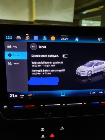

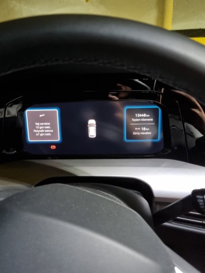

Herkese merhabalar, 2024 Ağustos ayında aldığım golf impression aracımın ekranında yağ servisine 10 gün kaldı ve periyodik bakıma 67 gün kaldı uyarıları alıyorum. Toplam km 13400. Araç menüsünden baktığımda ikisi içinde 1600 km kaldı diye uyarı veriyor. Aradaki 57 gün fabrikanın araca yağ eklediği tarihle aracın bayiden çıkış tarihi farkı olabilir mi? Fotoğrafları ekliyorum.

Yağ ekleyince otomatik olarak güncellendiğini düsünmüyorum sürenin. Sanki unutmuşlar gibi üretildiği tarih falandır 2 ay öncesi çünkü.
Normal şartlar altında bayiden araç teslim edilmeden önce yağının tamamlanması, kontrolü ve sıfırlanması gerekirken, bu işlem yapılmadığı için aradaki fark bundan kaynaklanıyor. Anlayacağınız, aracı aldığınız, yani hangi ay teslim edildiyse o aya kadar sıkıntı yok. Aynı şey benim için de geçerli. Bilgi, Doğuş Otomotiv müşteri hizmetleri ile yapılan teknik görüşme sonucu elde edildi; kaynak sağlam, o yüzden sıkıntı yok.
teşekkür ederim bilgiler için. temmuz - ağustos gibi götürmeyi planlıyorum. garantiden sorun olur mu daha sonradan sorun yaparlar mı diye merak etmiştim. o zaman ağustosa kadar devam :)

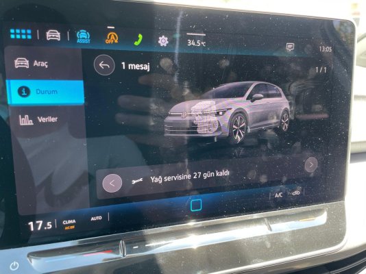

Merhaba, benzer uyarıyı ben de aldım. Aracım aralık 2024 trafiğe çıkışlı. Kilometre de 5.000+

konu ne durumda sordunuz mu neden böyle bir uyarı vermiş…
Yağ servisi aracın üretimden çıktığı yani içindeki yağın motora konulduğu tarihten itibaren 1 yıl, periyodik bakım ise aracın bayiden trafiğe çıktığı günden itibaren 1 yıl sayar aradakı gün farkı da aracın taşınması ve satışı arasındaki gün farkı kadardır, sıfır araçlarda ilk bakımdan sonra ikisi de aynı tarih olur km sınırını doldurmadıysanız aradaki gün farkı garantinizi etkilemez periyodik bakımı baz alabilirsiniz.
Benimkiyle nerdeyse aynı. Ben Ağustos'ta aldım.
Muhtemelen aynı partide geldi araçlarımız. Sizin araçta da geri sayım aynı gün başladı benimkiyle. Servis size verirken sıfırlamalı, hata yapmışlar. Gidin söyleyin hemen hallederler
Araç üretimden çıktığı an yağ koyulmuyor mu ve bu yağın ömrü de 1 yıl olmuyor mu
Bence üretimden çıkmadan banttan inmeden yağ konuluyor 1 sene doldumu uyarı verdimi gidilmesi gerekir 15,000 km yada
Ama 1 sene olunca, 366. Günde yağ bozulmuyor sonuçta. 1 ay gecikmeden bur şey olmaz yani
Aracım 8.5 impression paket ve Kasım 15 trafik çıkışlı, 9000 km ve yağ bakımına 25 gün kaldı şeklinde uyarı aldım. Ankara doğuş oto servisiyle birebir görüşme sağladım. Aracın trafiğe çıkışından itibaren 1 yıl süreyle ve 15.000 km baz alındığını belirttiler. Ayrıca aracımın bu süre bitiminde herhangi garanti sorunu oluşacak mı diye sorduğumda olumsuzluk olmadığını beyan ettiler. Muhtemelen Ekimin ilk haftasında aracımı götüreceğim çünkü ilk yağ bakımı 15.000 km beklemeyi düşünmüyorum ortalama 10-11 bin civarına denk gelir. 12.453 TL şeklinde bir fiyat aldım. İlk bakımda polen ve hava filtresi değişmiyormuş ayrıca ilginç...
Bu süre sayacının sıfırlanmasını sordum tekrardan bir yıl saymaya başlayacak dediler ondan dolayı bakım zamanı gelmemi tavsiye ettiler.
