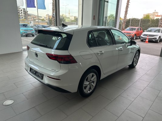

2023 Life Golf 8 araç sahibiyim ve 22 bin km oldu. Birkaç gündür sağ kapıya elimi atınca kilidi açmıyor. Ayrıca alana dokununca kilitlemiyor. Sol kapıda bir problem yok.
Böyle olunca yedek anahtarı alıp arabaya indim, onda da durum birebir aynı. Sağ kapıda bir arıza olmuş olabilir mi? Aracın 2025 Kasıma kadar garantisi var, bayram sonrası servise götürmeyi planlıyorum.
