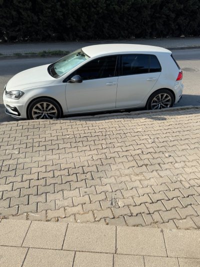

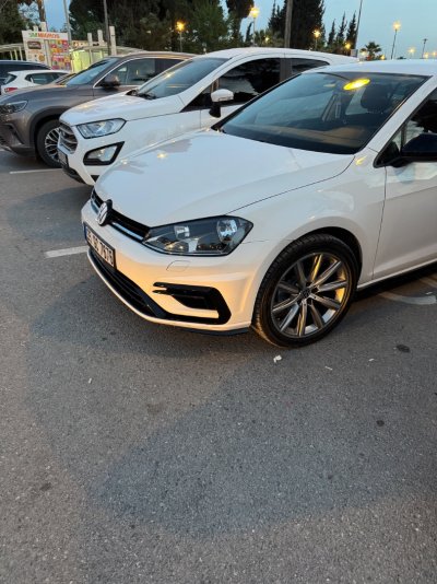

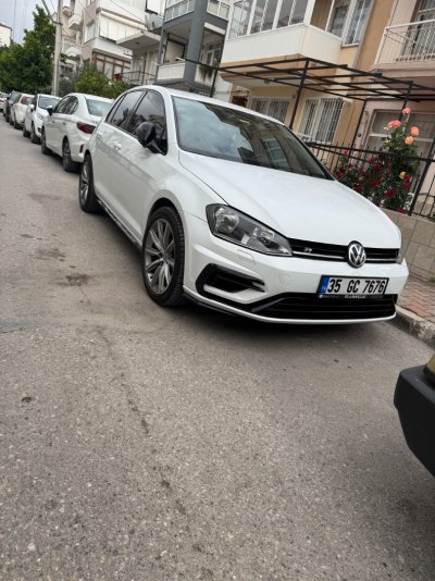

Merhaba jant ve lastik araçta en yabancı olduğum konular. Tecrübeli abilerimden ve kardeşlerimden tavsiye bekliyorum. Aracımda 18 inç jant takılı. Jantları çok seviyorum ama biraz büyük duruyor. Çevrede gördüğüm golflerdeki 18inç jantlar böyle durmuyor, teker yanağından mı jantin şeklinden mi bu görüntü size de kötü geliyor mu. Jant konusunda tamir cahilim bu yüzden tavsiyelerinizi bekliyorum

18 jantta standart kullanılan lastik 225 40 18 boyutundadır. eğer bu boyutlarda değilse gözünüze kötü gelme ihtimali yüksek.
Yay yok gibi geldi bana. Sevimsiz görüntünün ilk emaresi

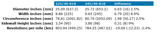

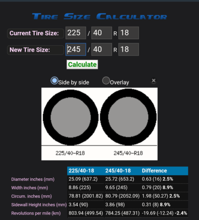

Her ne kadar ikisinde de 40 ibaresi ortak olsa da
245 40 18 olan lastikte yanak neredeyse 1 cm daha büyük ve yere basan kısmı da 2.5 cm daha geniş.
Aracın sürüş dinamiklerini nasıl etkiler bu durum bilmiyorum ama ben olsam yüksek hızlara çıkmaktan ve sportif kullanmaktan şimdilik imtina ederdim.
