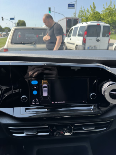

Geçtiğimiz haftalarda 2022 model Style Caddy aracıma Retrofit'de geri görüş kamera montajı sağladım. Kamerada herhangi bir sorun yok gayet iyi çalışıyor. Kamera montajı yapıldıktan sonra yeni bir özellik daha eklendi.
Araç ile düşük hızda trafik olan yolda sürüş yaptığımda öndeki araca yaklaştığımda sensör aktif oluyor ve yakınlığı takip edebiliyorsun. Ek olarakta ön kamerayı açmaya çalışıyor ama ön kamera olmadığı için siyah ekran çıkıyor. Ön kamera yerine arka kameranın aktif olmasını sağlayabiliyor muyuz? Daha iyi anlamanız için görsel ekliyorum.

Ön kamerayı açmaya çalışmıyor hocam, bu ekran kararıp park sensörlerin bulunduğu görsel sadece app connect bağlıyken siyah arka plan oluyor.
Diğer menülerde deneyin onlarda böyle olmuyor, aynısını bende de oluyor çünkü, carplay ekranı bölemedeği için siyah yapıyor arkayı.
Kamera olmayan araçlarda da kendi kendine devreye girme var bu arada, ekstradan gelmiyor bilginize.
Detaylı bilgi aktarımınız için teşekkür ederim maruz görün tam olarak demek istediğinizi anlayamadım :( Vag gruplarında daha yeniyim biraz daha açıklayıcı aktarabilir misiniz? :)
Tabii, demek istediğim olay şu;
Araçlarımızda otomatik devreye giren park sensörleri bulunmakta, bu sensörler devreye girdiğinde ilk etapta ses çıkartmazlar ve ekranın sadece kenarında (sizin görselinizdeki gibi) uyarı verirler son kademeye geldiğinde sesli uyarı verirler, kamera olup olmaması bu duruma etki etmemekte.
Bu sensörler genellikle park etmekten ziyade sıkışık yerlerden geçerken kullanıldığı için ekranın sadece sol köşesinde belirir, aracın kendi ara yüzünde gezindiğiniz zamanlarda; örnek veriyorum : araç menüsü, BT müzik, Radyo gibi menülerde iken park sensörü otomatik devreye girdiğinde arka plandaki görsel karartılmaz ve sadece sol köşede araç resmi çıkar, arka plan şeffaftır yani, fakat ekranda CarPlay veya AndroidAuto gibi AppConnect uygulamasını görüntülediğiniz zaman otomatik park sensörü devreye girdiğinde arka planı şeffaf yapmak yerine siyah arka plan yapıyor, bunun sebebini tam olarak bilmemekle beraber benim fikrim Carplay ekranını yarım ekran formatına küçültemeyecekleri için direkt olarak siyah ekran yapıyorlar geçici olarak, kendi yazılım temalarında bu durum olmuyor tabii.
Hatta bir sonraki sürüşünüzde ekranda araç menüsü veya radyo varken deneyin, arka planın siyah olmadığını göreceksiniz.
Çok uzun oldu ancak aklınıza başka takılan bir soru varsa anlatmaktan mutluluk duyarım..
Dip Not: Ekran kapalıyken devreye girdiğinde de sağ tarafı görseldeki gibi siyah kalıyor.

Benim impression golf te kamera yok. Makyajlı kasa büyük ekran var.
Park sensörü en uzak noktada ötmüyor dediğiniz gibi. Yakinlastikca ötmeye başlıyor. Ayrıca tam ekran şekilde park menüsü ekranı geliyor. Çıkmaya çalıştığımda araba geri viteste ise asla izin vermiyor. İleri viteste ise izin veriyor çıkınca o menüden direk ötmesi kesiliyor.
Bu arada açıldığı vakit her zaman tam ekran yarım ekran şekilde açılma yok nedense
Sizin ekranlar biraz daha farklı olabilir hocam, bizim araçlar aynı o yüzden ben o şekilde açıkladım arkadaşa, geri vitese takıldığında tam ekran oluyor tabii, benim dediğim sadece sıkışık bir yerden geçerken kendiliğinden açılan sensörler.
Aslında benim istediğim şey araç bu sensör ekranına geçtiğinde tek kameram olan arka kamerayı otomatik gösterebilir mi?
