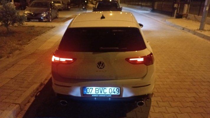

Merhabalar, Golf 8 aracımı yıkarken genelde tanzikli tabanca ile yikiyordum arka sağ stop da buhar oluşuyordu ve onemsemiyorsun geçiyordu bugün aracı kamyon yıkama hortumu ile yıkadım tanzikli tabanca kullanmadım arka sağ stop park lambası hatası verdi ve geçmedi çözümü tam. Olarak nedir kuruyunca gecer mi yoksa arka stop LED mi degistirmek gerekiyor.
    89.9 KB · Görüntüleme: 23
Ampül mantığı olmadığı için komple değişmesi gerek eğer düzelmezse. Elimde hatasız sökme kendi aracımdan çıkan var düzetlemezseniz ulaşabilirsiniz
Arka stopu sökmek kolay, videoları var. Ben olsam önce söker içine saç kurutma makinası ile kurutur bir de öyle denerdim. Belki de soketin su almış olabilir. Açıp bakman lazım. Kocaeli Darıca taraflarında olsan gel yapalım derdim.
