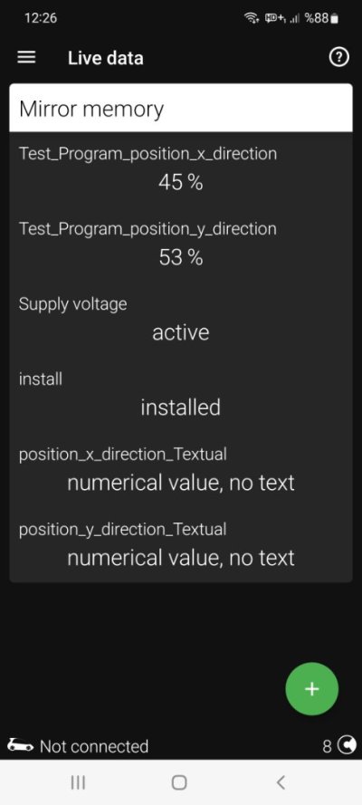

Hafızalı aynalarda olur bu aynanın geri viteste yatma olayı..
Aynaların hafızalı olup olmadığını kotrol için 52 modülde canlı veri menüsüne girip resimdekine benzer olup olmadığını kontrol edin. Eğer resimdekine benzemiyorsa kodlama yapıp ayar yapsanız dahi çalışmaz.
