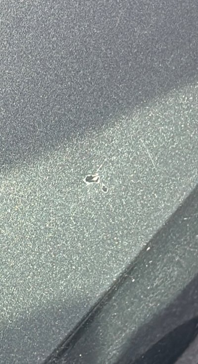

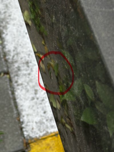

Herkese merhaba,
Koskocaman açık otoparkta en kibar tabirle hayvanın biri arabasını arabama 0 yanaştırıp kapıyı açarken de fotoğraflarda gözüktüğü gibi kapımı göçük yapmış ve boyayı kaldırmış. Buna en mantıklı mudahale şekli sizce ne olmalı ? Benzer olaylar yaşayanların yardımını rica ediyorum.

Boya kalkmadı ise paslanmayacak ise hiçbiri. Öylece dursun.

Göçük düzeltme ve çelik rotüş yapılabilir. Çelik rotüş için fazla ücret isterlerse normal rotüş da olur.
Hocam kötünün kötüsü var şükret.
Bence çekme aparatı ile çekip üstüne rötuş yapmak yeterli olacaktır.

Göçük düzeltme ile gamze alınır. Ama çekme mantığıyla değil. İç kısımdan müdahale edilmesi lazım. Fitillerin oradan bir delik açıp da yapabilirler camı söküp üstten de girebilirler veya direk kapı döşemesi sökülerek bir kaç çeşit var böyle içten müdehaleyle eğrilik düzeltilir damar kalacağını sanmıyorum ve bu sayede kusursuz bir onarım çıkarabilir iyi bir göçükcü.
Geriye kalan kısmı da rötüşlerseniz belirginliği oldukça azalacaktır.

Konumunu tam bilmemekle birlikte boyasız düzeltmede kapı içi sökülmeden müdahele zor görünüyor. Öyle durumda da kapı içinde olası trim seslerine merhaba diyebilirsiniz. Normal rötuş boyası yaptırıp geçin kapı içi sökülmesi gerekiyorsa

eszik değil sadece boya kalkması ise rütuş.ezilme ise göçük düzeltme yapılır ama rütuş gibi görünüyor
