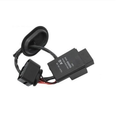

ÇÖZÜLDÜ: Arkadaşlar benim aracın problemi yakıt pompasının üzerinde bulunan yakıt kontrol ünitesindeymiş. O parçayı orijinali ile değiştirdim ve sorun ortadan kalktı. 1.750 TL ye aldım parçayı.

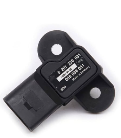

Benzeri bir olay 10 yıl önce başıma gelmişti kendim sorunu çözmüştüm. P0191 arızası bende de vardı. Aracım 2004 FSI Golf. Resimdeki parçayı aldım ve kendim taktım . Çok basit bir işlemdi. Ondan sonra aracımı Kendi teşhis kablomla bilgisayara bağladım ve sırasıyla Engine-Basic Settings-Fuel injector adaptation menusünden enjektör adaptasyonu yaptım. Bilginiz olsun diye yazıyorum. Sizdeki durum farklı da olabilir.

hocam bu parça motor üzerindeki yakıt regülatörü üzerindeki sensör mü acaba? parçanın tam yeri neresidir? bir de bende vagcom yok adaptasyon yapabilmek için.
Golf 5 Fsi lerde iki tane yakıt sensörü var sanırım. Biri sizin dediğiniz yerde diğer motorun en arkasında kaputa yakın bir yerde. Resimdeki sensör motorun arkasında.
Sensörü değiştirdikten sonra enjeksiyon adaptasyonunu ustanıza yaptırırsınız.
FSI motorlar yap boz gibi kolaydır. Biraz eliniz tornavida tutarsa motorda bir çok işi kendiniz yaparsınız.
