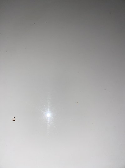

Herkese iyi günler. Arkadaşlar geçen tavanda minik bi taş vuruğu fark ettim boya ezilmiş gibiydi. Kirli olduğundan fark etmedim ancak yıkadıktan sonra lekeyi görünce fark ettim ki etrafında pas oluşmuş. Fotoğraflara ekliyorum bunun çözümü nedir pas sorununun bi an önce çözülmesi gerektiğini biliyorum ancak tavan gibi ülkemizde hassas görülen bir yer olduğu için ustalara güvenemiyorum bugüne kadar da pek kaporta işim olmadığı için işimi yaptırdığım bi usta yok. Kendim halletsem halledebilir miyim ne yapılmalı? Teşekkürler.

geçmiş olsun…
aslında bizler genelde motor kaputuna ppf yaptırıyoruz böyle durumları görünce direk tavanı yaptırmak lazım diye düşünüyorum…
sağlam bir usta ile temizlik yaptır bence…

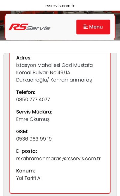

Rs pahalıdır ama kaskodan ücretsiz yaptırabilirsin taş geldi diye yada servis…
bende de vardı güzelce temizledim ardından wd 40 la iyice paslı bölgeyi kulak temizleme pamuğu ile temizledim ardından aracın boyasıyla birebir olan bir rötuş kalemi ile rötüş yaptım üzerine de zaten 2 yıkamada bir katı wax uyguluyorum 1 sene oldu bişey yok vag grubunda kronik daha ufakken müdahale edin büyümesin
Pas sökücü bir ürünle önce pasın sökülüp sonrada bir kaç kat rötuş yapılırsa sorun çözülür. Bu şekilde bırakmamaya gayret edin. Vag araçlarda pas hızlı yayılır.
Kalemi nerden bulabilirim hocam
Malesef normalde ortalama olan araçlara servet ödediğimiz için bu durum fazla can sıkıcı. İlk başta görünce şaşırdım dedim bu tofaş mı nasıl böyle bir şey olabilir diye. Sonrasında internette biraz araştırma yapınca gördüm ki başına gelen çok insan varmış. Hocam peki rötuştan sonra zımpara nasıl olacak parmak ucu kadar bile yok nasıl uygulayabilirim
Hocam sanayide iyi boyacıya yaptırin 5 dk da halleder
ön camın tavanla birleşim noktalarında da benzer sorunu yaşamıştım golf7’de bu araçlarda oluyor sanırım. Rotuş servis attı ancak bir süre sonra faydasını yitirdi kötü bir görüntü oluşuyor tabi farkında olduğum için benim gözüme ekstra takılıyor da olabilir.
