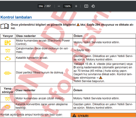

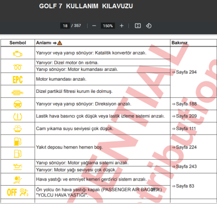

Devamlı yanıyorsa KATALİZÖR arızalı
Yanıp sönüyorsa, katalizör 'e zarar veren ateşleme kesikliği
