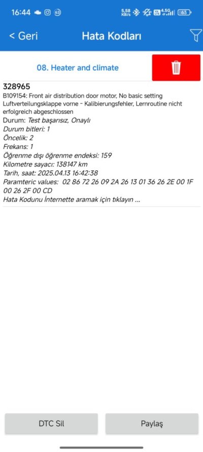

Merhaba arkadaşlar, havalar tekrar soğumaya başlayınca fark ettim ki klima yönlendirme ayak bölgesine yönlendirmiyor. Arıza kodlarına baktığım zaman Heater and Climate te 1 adet kalibrasyon hatası görünüyor. Arıza kodu resmini ekliyorum. Tuşlara basarak kalibrasyon yapmayı denedim, CarScanner ile denedim, en sonunda VCDS ile denedim ama hem arıza silinmiyor hem de yönlendirme ayak bölmesine üflemiyor. Vites topuzunun her iki tarafındaki alt parçaları sökerek baktım. Sıcak soğuk ayarı yapan motorları kontrol ettim sıcaklığa göre hareket ediyor ama diğer yönlendirme yapan motoru bulamadım. Yönlendirme butonlarından cama ve yüze üfleyen ayarlarda bir sorun yok bu ikisi arasında yönlendirme yapabiliyor.
Asıl sorum daha önceden bu arıza kodu ile karşılaşan arkadaşlar nasıl çözüm buldular. Parça arızalı mı veya yazılımsal bir hata mı veya yönlendirme motoru diş mi atlamış? vs.

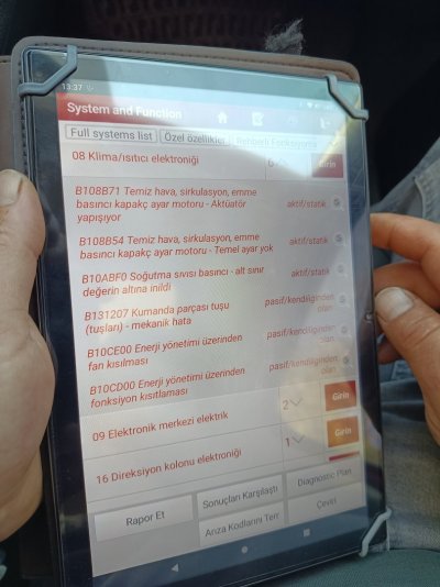

Biraz önce cihaza bağladığımda bende benzer arızalarla karşılaştım
