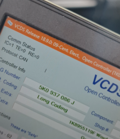

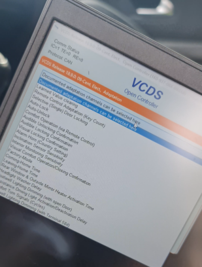

Herkese merhaba ilk kez bir vw aldım ve yazılıma da merakım olduğundan gizli özelliklerle başlamak istedim aracım 2011 scirocco 122lik manuel bir vcds kablo aldım ve bazı özellikleri açtım ancak bunların hepsini long coding helperdan yaptım çünkü özelliklerin büyük bi kısmı adaptation bölümünde yani istediklerimin ancak yarısını yapabildim asıl istediğim farların değerlerini değiştirerek lamba arızalarını silmek ancak bu da adaptation kısmında olduğundan yine yapamadım. Bunun en büyük sebebini uzunca araştırmam sonucu ulaşabildiğim tek bilgi olan 'Protocol' kısmında buldum. İzlediğim tüm eğitim videoları arıza kaydı silme videoları vs. çeken insanların %90'ında orası UDS (Unified Diagnostic Services) ve herkes rahatça istediğini yapıyor. CAN ve KWP2000 yazan çok az kişi gördüm zaten sadece onlarda ve bende o kısım öyle. Zaten security access kısmı boş kod falan önermiyor sarı balonda, ona da bakınca bazı eski araçlarda istemiyor diye gördüm. Bu arada yanlış anlaşılmasın Adaptation kısmı var ancak 5-10 tane işime yaramayacak sekmeden ibaret görüntülerde gösterdiğim üzere. Bu neden olur çözümü var mıdır UDS'deki Adaptation kısmına erişmemin yardımcı olursanız sevinirim. (UDS-CAN-KWP2000 gibi protokollerin ECU'daki haberleşme, okuma ve yazma görevlerini yerine getiren iletişim türü olduğunu okudum yani kabloluk veya vcds ile ilgili bir durum yok diye anladım ama yanlışım varsa düzeltirseniz sevinirim, dediğim gibi yeniyim.)

Selamlar,
Hocam sizin aracın ecusu mqb platformundaki araçlardan farklı olduğu için(golf7,seatleonmk3 vsvs.) izlediğiniz videolardan farklı bir protokol kullanılıyor.
Bu durumun bir çözümü yok ama aracınıza yönelik videolar ve araştırmalarla istediğiniz çoğu şeyi yapabilirsiniz.

Öncelikle aracınız hayırlı olsun, aracınız PQ platform yani MQB (Golf 7 ve türevleri) değil, bundan dolayı PQ platform araçlarda çoğu kodlama Long Coding sekmesinden yapılabiliyor, Adaptation sekmesinde değiştirebileceğiniz pek bir değer yok, üstelik bu platform da daha fazla kodlama yeteğine sahip olan cihaz Vag Can Pro dur, klonu var mı bilgim yok, illa ki vardır. Diğer bir husussa PQ platformda sonradan takılan LED ampuller için arıza lambasını söndürmek oldukça zordur, bazen kodlasanız dahi arıza lambası sönmeyebilir, eski aracım PQ35 platformluydu ve sadece plaka ampulünü LED yapmıştım, sadece o ampulün kodlama ile arızasını söndürebilmiştim, deneme için taktığım sis veya uzun farlarda bulundan LED ampuller arızası silinmiyordu.
Uzun lafın kısası aradığınız veya mevcutta kodlayabileceğiniz çoğu şey 09 sekmesindeki long coding de, adaptasyon kanalında yapabileceğiniz bir şey yoktur.
Yanlışım varsa bilgili arkadaşlar düzeltecektir, iyi günler.

galiba golf6 ile aynı platformu kullanıyor tabi ki her 10 videodan 9u sizin dediğiniz mqb üzerine zaten. Yine de neler yapılabiliyorsa videolara gerek kalmadan long codingden yaptım galiba zaten :D yine de çok teşekkür ederim sağolun. Açıkladığınız için sağolun 🙌
fiyatlarına baktım da değeceğini sanmıyorum klonunu da bulmak çok zor gibi duruyor ama yine de çok sağolun teşekkür ederim sanırım çok yapılabilecek bi şey yokmuş gibi duruyor dediğiniz gibi. Açıkladığınız için sağolun 🙌
