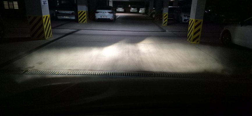

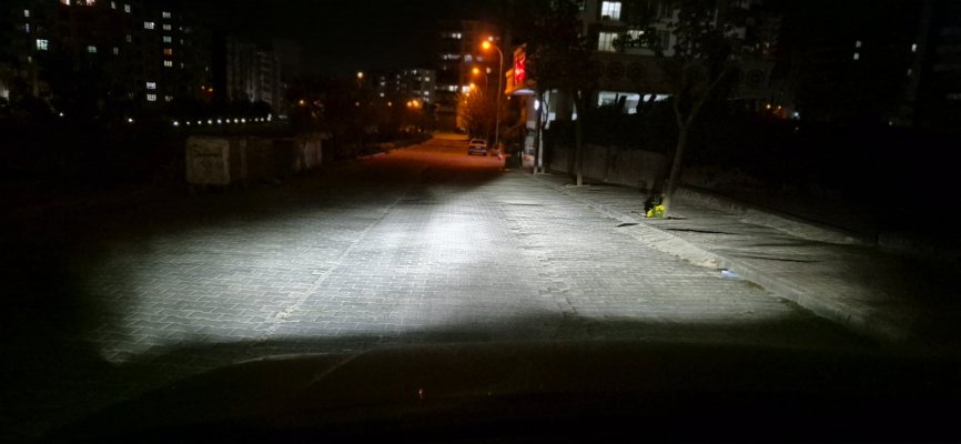

Arkadaşlar merhabalar. Arabanin sol farini ufak bir kaza nedeniyle değiştirdim. Farı doğuş merkezden orijinal olarak taktık. Ancak farkettim ki yeni takilan sol far sağa göre alçak yani daha yakini aydınlatıyor. Bunun benim yapacağım bir ayari var mi ya da far ustaları düzeltebilir mi ya da servise mi gitmek lazim
    169.6 KB · Görüntüleme: 18
    157.8 KB · Görüntüleme: 21
Bu normal hocam, sağdan akan trafik modunda araç, olması gereken budur, hatta menüden soldan akan trafik olarak ayarlarsanız ona göre ayar yapıyor.
Sadece bir tık daha yukarı kaldırabilirsiniz çok rahatsız olduysanız, onun içinde servise gitmenize gerek yok, far üzerindeki beyaz alyan giren vidayı az çevirin far yukarı kalkacaktır, düz duvarda test ederek ayaralyabilirsiniz.
