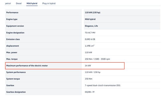

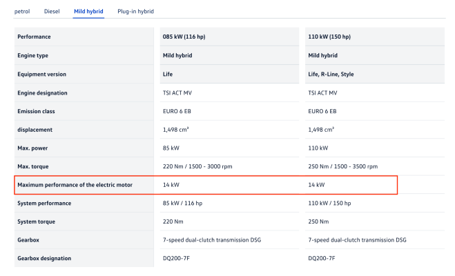

Merhaba, evet 116 ve 150 beygir tüm eTSI motorlarda 14 kw elektrik motoru desteği mevcut. Fakat bunu ekstra bir güç olarak düşünmeyin. Kalkışlarda ve ara hızlanmalarda destek veriyor sadece. Kendi başına aracı yürütme yeteneği yok. Aşağıda Volkswagen Almanya sitesinden aldığım ekran görüntülerini paylaşıyorum.
Golf:
https://www.volkswagen.de/de/modelle/golf.html/__ui/technische-daten.app
Tayron:
https://www.volkswagen.de/de/modelle/der-neue-tayron.html/__ui/technische-daten.app

14 kW ortalama 19 beygire denk gelmekte. eTSI araçlar ilk çıktığında da bu şekilde haberler yapıldı. Yanlış değil ama 116 + 19 ya da 150 + 19 beygir gibi algılanacak şekilde haber yapılıyor.
Mild Hibrit dışındaki tüm araçlarda elektrik motoru tekere güç aktarabildiği için aracın benzin motoru + elektrik motoru beygir güçleri toplanarak ya da belirli bir ortalaması alınarak toplam beygir gücü elde edilmekte. Fakat Mild Hibrit olan araçlarda benzin motorunun beygir gücü neyse aracın toplam gücü odur. Evet kalkışlarda ya da seri hızlanmalarda uygun şartlar varsa, 116 beygirlik motor belki 125-130 beygir gibi düşünülebilir. Ama araç her daim bu gücü tekere aktaramaz. 5 bilemedin 10 saniye olur.
