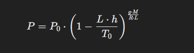

2. Yükseklikten Hava Basıncı Hesabı (Uluslararası Standart Atmosfer Modeli):
Yaklaşık formül:
Açıklamalar:
  • P: Yükseklikteki basınç (Pa)
  • p0: Deniz seviyesindeki basınç (101325 Pa)
  • L: Sıcaklık gradyanı (0.0065 K/m)
  • H: Yükseklik (m)
  • t0: Deniz seviyesindeki sıcaklık (Kelvin, genelde 288.15 K)
  • G: Yerçekimi ivmesi (9.81 m/s²)
  • M: Havanın molar kütlesi (0.029 kg/mol)
  • R: Evrensel gaz sabiti (8.314 J/(mol·K))
Bu formül, daha yüksek doğruluk isteyen mühendislik ve havacılık uygulamalarında kullanılır.

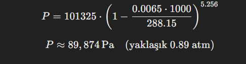

📌 1.000 metre yükseklikteki hava basıncını hesaplayalım (yaklaşık olarak) :​
rakımdan tüm araçlar etkilenir zaten bu durumu tecrübe etmişsiniz
