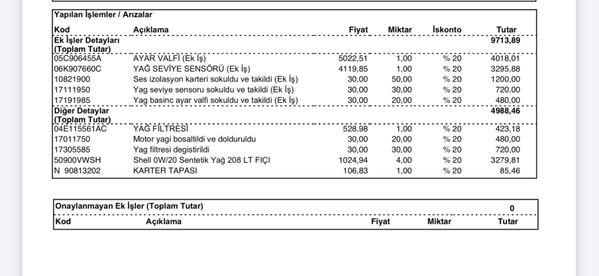

Merhaba,
1.0 eTsi golf de yağ sıcaklığı yanlış değerler gösteriyor ve araç önce tahrik hatası verip daha sonra sarı motor ışığı yakıyor, araç servisde yazılım güncellemesi yapıldı, yag sıcaklık müşürü degişti, yag ve yağ filtresi değişti fakat sorun hala devam ediyor daha önce bu durum ile karşılaşan oldu mu ?IMG_6384.jpeg
Merhaba,
servis çözüm bulamıyoruz mu dedi

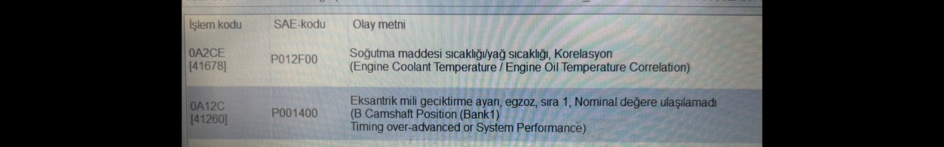

aslına bakılırsa servis için çözüm yazılım güncellemesiydi fakat çözüm olmadı, yağ sıcaklığının dalgalanma konusuna saçma bir şekilde sorun yok diyorlar soğuk araça 60-70 derece arasında geziyor yola cıkınca 120-160 derecelerde, şahsım sanayide yağ sıcaklık müşürü, yağ seviye sensörü ve yağ pompasını söktüm kontağı acınca yağ sıcaklık değeri görmemeyi beklerken yağ sıcaklığı derecesi okuyor araç, özetle yağ sıcaklığının saçmalamasını düzeltebilirsek aracımda düzelecektir
Merhabalar motor yağı sıcaklığı ile ilgili sorunu bende yaşıyorum. Egzantrik sorunu yaşamadım. Bu iki sorun ayrı ayrı sebeplerden mi yoksa birbiri ile bağlantısı var mı ?
servise götürün ayrı sebepler
Yarın bi özel servisten randevu aldım. Servis güncel olarak 5000 Tl civarında parça fiyatı verdi
bence yetkili servise görürün çünkü sorun sadece sensorden olmayabilir
