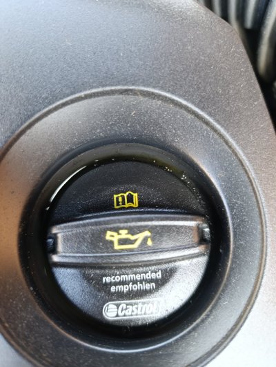

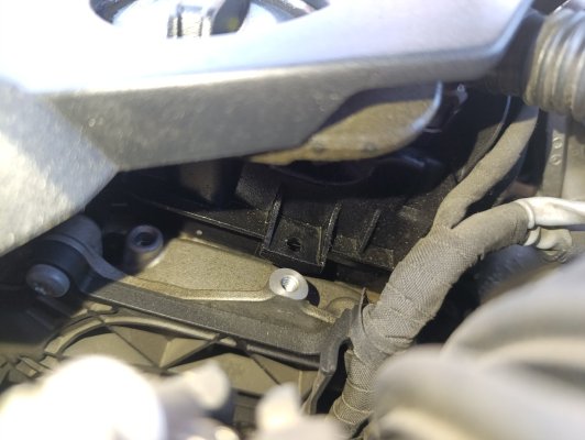

golf 8 2020 2.0tdi aracimda danismak istedigim seyler var,asagida yazmaya calistim,umarim aciklayici olmustur,yardimci olursaniz sevinirim,
1)rolantide asagidaki sesi duymaktayim.
ses
2)1-2 saatlik trafikte dur kalk yaptigim suruslerde bazen gazladigimda traktor sesi gibi metal hareket sesi duyuyorum.golf un dizeli boylemidir?
3)kaputu acip kontrol etmek.icin baktigimda yag kapagi altindaki boslukta az bir yag vardi,sildim tekrar kontrol edicem,resimlerden gorebilirsiniz

Merhaba,
3. maddedeki sorun benim Golf 7 1.6TDI 110hp aracımda da var. Konunun takipçisiyim.
Merhaba,
Aynı sorun Octavia 1.6 TDI CXXB motorda var. Zamanında araştırmıştım. Sorun yağ kapağında. VW de kabul ediyor. Güncellenmiş kapak var, parça no son harfi değişik. Onunla değiştirince düzeliyor.
Sadece kapak contasını değiştirip çözenler de var.
Ek: daha yenisi yoksa 06K103485D parça nolu kapak çözüyor.
Mehmet Bey,
Cevabınız ve tavsiyeleriniz için çok teşekkür ederim. İçimi rahatlattınız. :)
