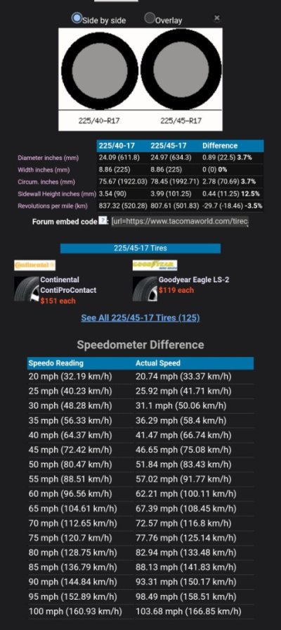

Aşağıdaki hız tablosunu incelerseniz, yüksek hızlarda kadrandaki hız ile gerçek hız arasında da fark açılıyor
Görmemeniz normal çünkü tolerans dışına çıkıyorsunuz. Bahsettiğiniz yapılandırmada %4 fark oluşuyor. Yani hem hızınız, kilometre sayacınız vs %4 fark gösterecek. Ayrıca abs/esp gibi sistemlerin çalışmasıda etkilenebilir.
